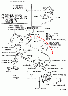

да, теоритечески хватит. вот только толлщину иголки надо как то подобрать. наверное стоит купить по паре шприцев от 5 до 20кубов.. большего размера вроде как нету. дырки от уролов если что, можно заделать скотчем.. лично мне бы не жалко было колоть. единственный момент это отпределить место куда втыкать один конец трубки. главное что б он не влиял на датчик и вакумные клапаны. место такое есть.

diablo писал(а):
место такое есть.
Так, вот может на схеме покажешь, где оно конкретно?

вот тут один край нарисован. второй в воздуховод, его на картинке нет.
Комментарий к файлу: картинка
