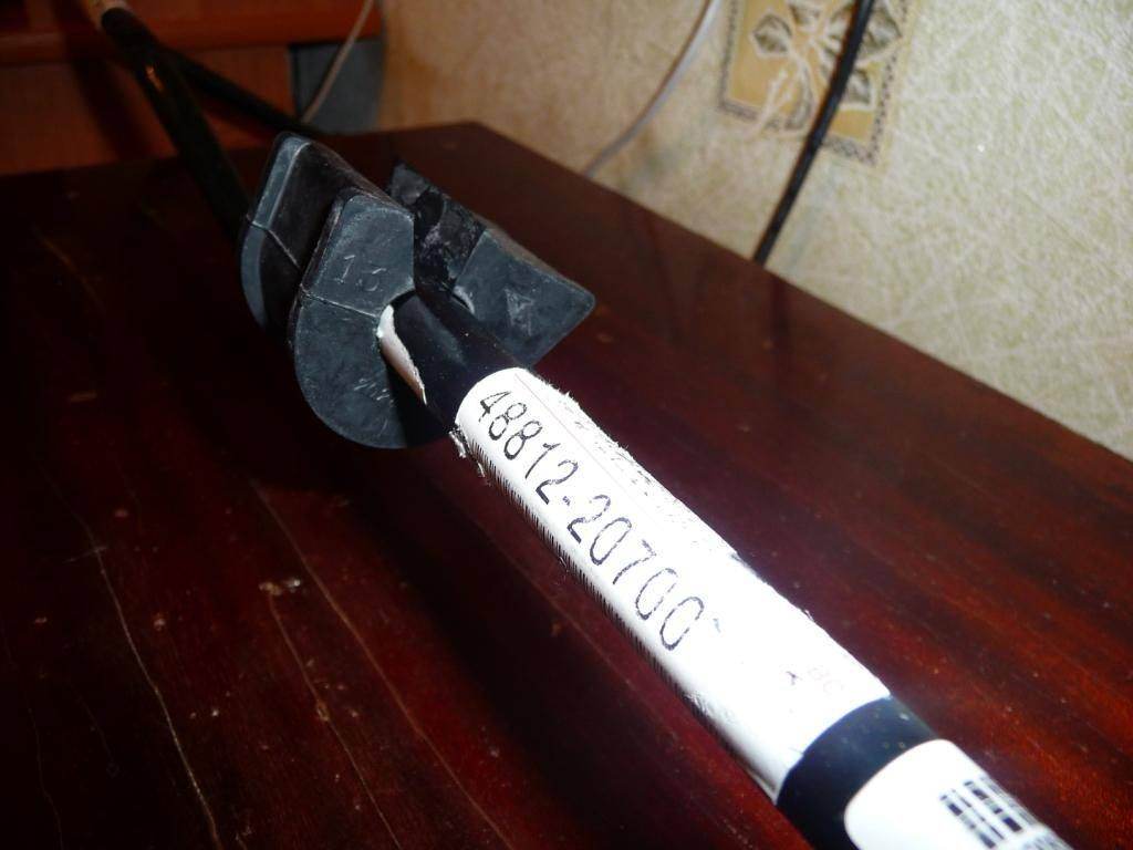

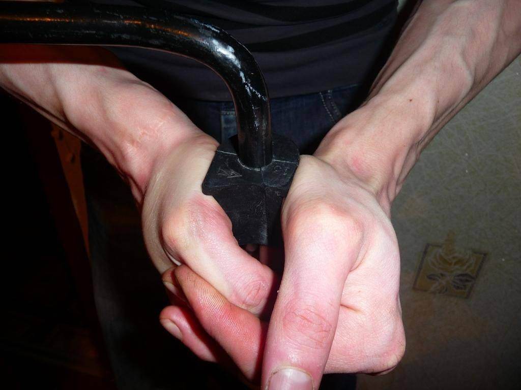

Ну как-то так.
Комментарий к файлу: Было так.
P1030885.JPG [ 74.23 КБ | Просмотров: 7041 ]
Комментарий к файлу: Сжал что аж вены чуть не полопались)
P1030886.JPG [ 82.73 КБ | Просмотров: 7041 ]

всё отлично у тебя с втулками. А вены ... тыбы мои видел)))

Прежде чем ставить разогрею тогда втулки :)

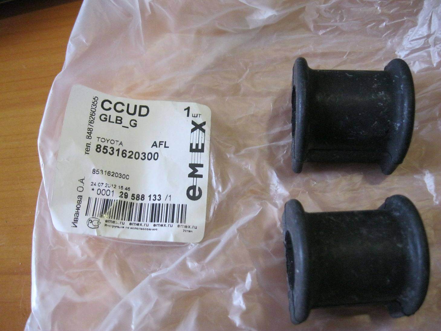

А у меня exist прислал с маркировкой nr+sbr, а заказывал оригинал и таких вариаций приходит много, особенно если мелочевка, типа резинок, прокладок. КТО ЧТО ПО ТАКОМУ ПОВОДУ МОЖЕТ ЧТО ДОБАВИТЬ ИЛИ ПРОЯСНИТЬ?
мне такие пришли передние втулки, заказывал оригинал, пришло в левой упаковке, тоже не могу понять левак или нет.

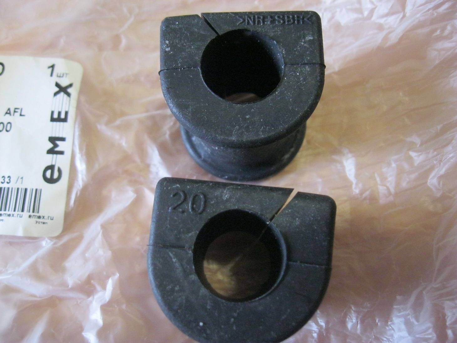

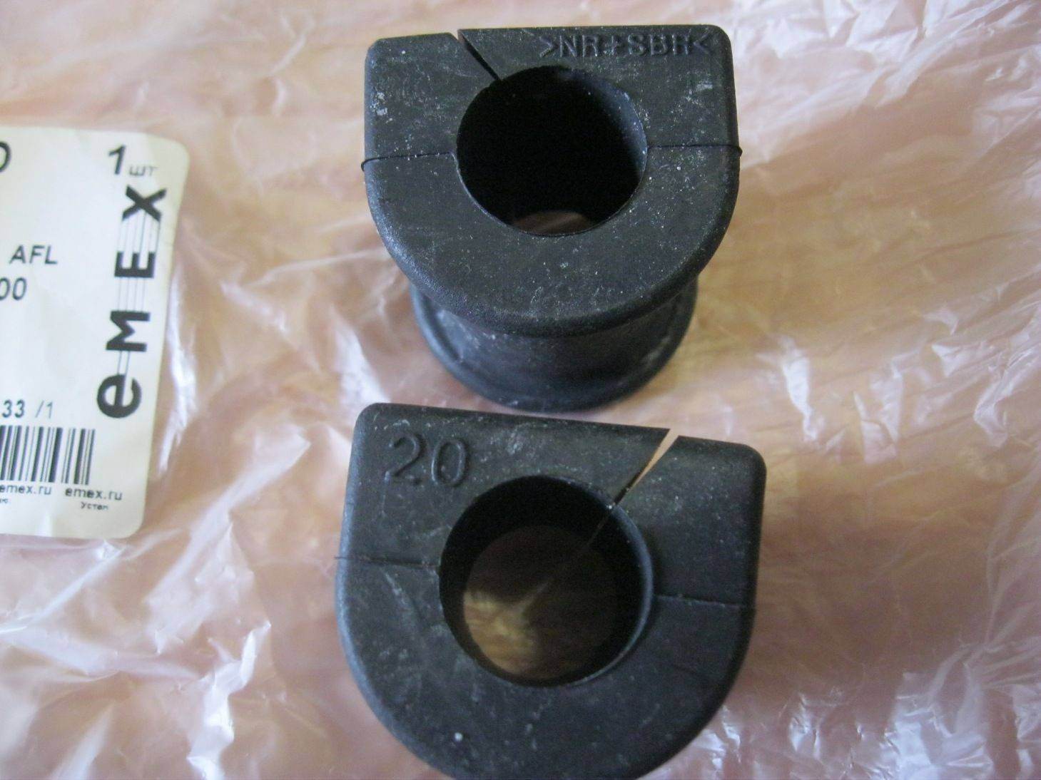

Из инета:
NR SBR blends
Макаров: резиновые смеси на основе комбинаций натурального и бутадиенстирольного каучука

мои втулки - копия этих на фото, возможно вместо оригинала фебест впарили?

Двигатель: 1.8t BFB
На них наверное должно быть написано фебест? У меня на старых Хансе было написано.

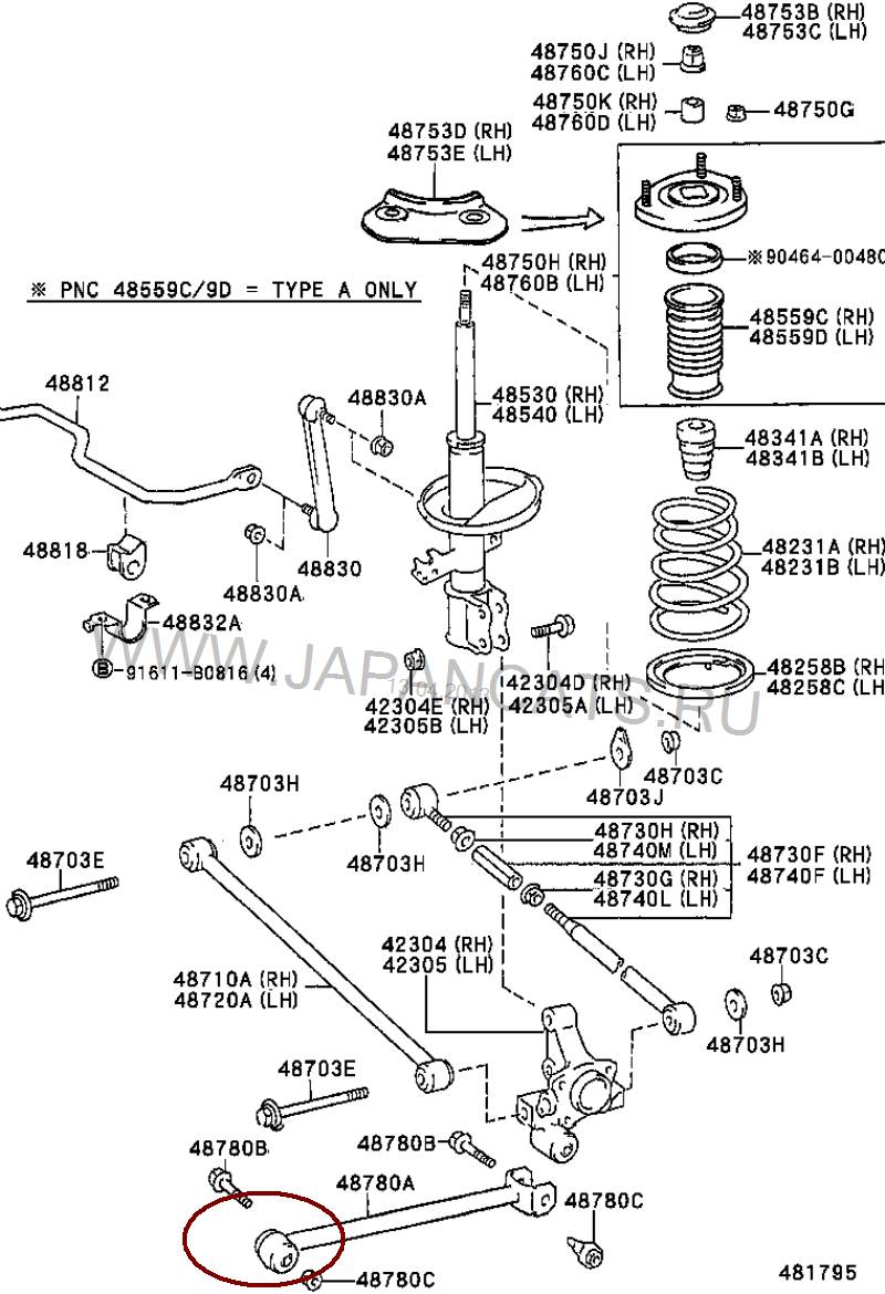

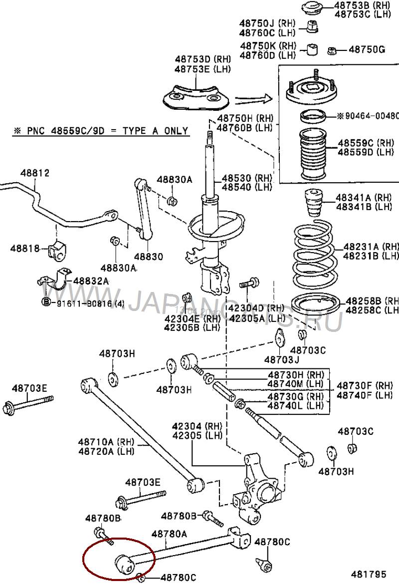

Друзья не нашел тему про задние рычаги поэтому пишу тут.
Подскажите код сайлентблока заднего рычага если таковой имеется, или покупать рычаг полностью нужно?
В этом месте втулка прослаблена, можно легко с помощью монтажки двигать, полагаю что это и есть причина подруливания колес при поворотах или выезде из колеи. На ровной дороге машина как машина, на на некоторых поворотах особенно если есть в асфальте небольшие колеи от тяжелых машин, то карину приходиться ловить как на гололеде. Сначала грешил на зимнюю резину но поставил новую летнюю все равно тоже самое.
Комментарий к файлу: Рычаг задней подвески
CImage.ashx.png [ 210.47 КБ | Просмотров: 6754 ]

Сообщения: 2026
Машина: Сarina E Wagon
electronik
RU-049 (это Масума был)но так то их дофига
По нему и аналоги найдёшь
