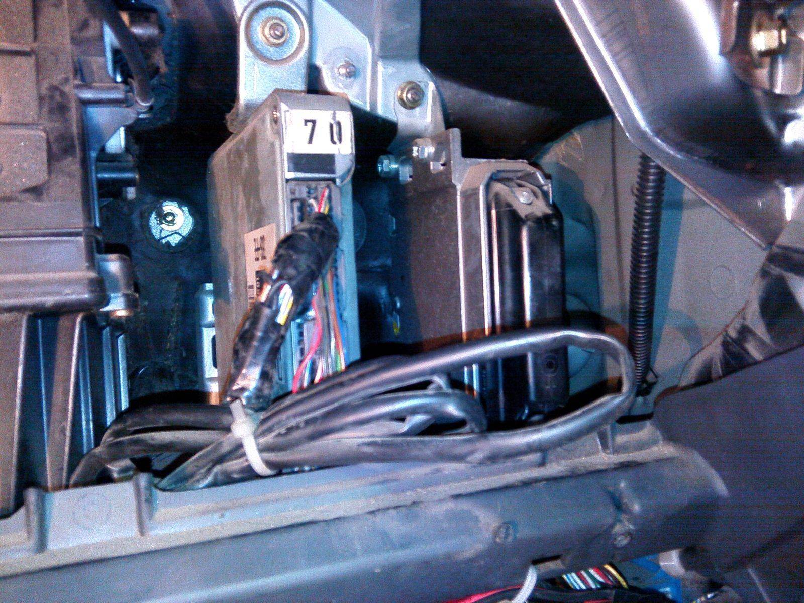

Тоже проблема,АВС не работает,пишет 35 ошибка(обрыв цепи переднего левого и заднего правого датчиков.Померял сопротивление на штекерах датчиков все впорядке.Хотел прозвонить цепь от датчиков до блока управления,найти его немогу уже пол дня блин,может подскажите где он находится
IMG10087.jpg [ 350.28 КБ | Просмотров: 11166 ]

слева блок ЭБУ,справа блок ABS. Учти что стоит блок Бош,там коды ошибок надо смотреть по книге от Авенсиса и распиновку мозга там же.
мишаня 2006 писал(а):
Чек работает,воткнул в разъем скрепку как показано в видео, он моргал без остановки.Как понимаю если бы не работал не моргал бы.
причем лампочка ЧЕКа при диагностике ABS?

Вот блин,а я ищу пол дня по своей книге,а где эту книжку можно посмотреть?

 Заголовок сообщения: Re: ... И снова ABS !!!
СообщениеДобавлено: Вс мар 31, 2013 6:49 pm
начиная с 301 странички
очень все хорошо расписано...как что и где щупать.
