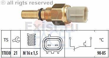

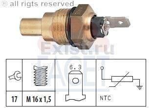

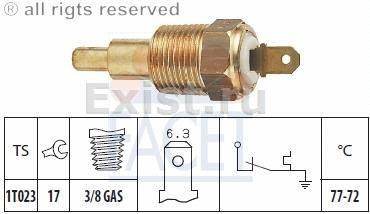

Короче 3 я нашел, сейчас опубликую.
Этот у тебя в радиаторе, он двухпроводной, и обрати внимание на температуру.
Это тоже включатель вентилятора, но на меньшую температуру рассчитан почему-то на меньшую температуру и приписка есть "for heater idle up", как перевести правильно?
Добавлено спустя 3 минуты 24 секунды:
блин, фотки по прядку добавляются.
Короче на самой нижней фотке датчик температуры (терморезистор) но он с одним проводом.
Добавлено спустя 4 минуты 2 секунды:
Прикол в чем? два включателя вентилятора. Один в верхней точке, второй в нижней. Или один резервный, или, если буквально перевести приписочку как "для нагревателя холостого хода"... что получается? у меня мысль крутится а реализовать не могу.
Добавлено спустя 6 минут 39 секунд:
пардон. :?
Датчик, который на третьей фотке стоит не сзади а спереди, это на приборку. Я на схеме немного не так понял.
Нет на схеме второго датчика сзади, только один (на второй фотке)
вот тут все видно: http://www.japancats.ru/TOYOTA/scheme.aspx?modelid=9ec06a18-e7b7-489b-806c-4f6e52097a25&pid=A4E01706&office=ru
Комментарий к файлу: В радиатор
в радиатор.jpg [16.97 КБ]
датчик 1.jpg [16.97 КБ]
датчик 2.jpg [16.97 КБ]

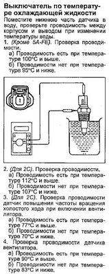

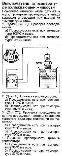

Вот что я еще нашел: см картинку из букваря. Только там пункты 2 и 3 взаимоисключающие.
Добавлено спустя 11 минут 13 секунд:
:D Наконец-то я вкурил!
Получается так: Если я включаю печку на холостых, а температура ОЖ ниже 70 градусов, то в датчике есть проводимость и вакуумный клапан повышает обороты чтобы погорячее было, типа чтобы через печку двиг сильно не остывал на холостых. При превышении температуры ОЖ за 77 градусов проводимось прервется и обороты упадут до нормы пока ОЖ не стынет до 70 градусов.
Правильно я мыслю?
проверка.JPG [ 51.96 КБ | Просмотров: 11059 ]
