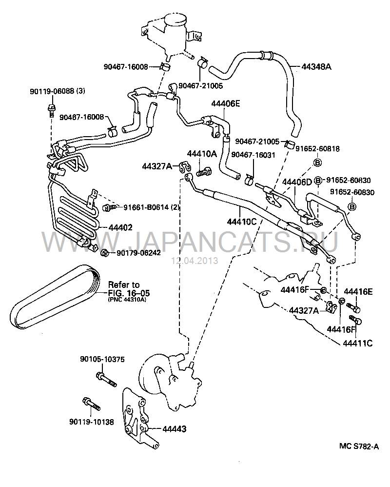

Подскажите пожалуйста! пробился патрубок ГУРа на 3с фе, фото не могу сделать, по-этому попробю объяснить.. Стоит бачек гура, от него идет патрубок, идет вниз и в сторону переда(радиатора) машины вставляется в железную магистраль, нужен ровно параллельный ему(он ближе к крылу) с вида буквой Г, соединяет тоже две магистрали.. подскажите номерок его!.. джапанкатс не хочет меня авторизовывать и пароль высылать.. это у меня у одного проблема такая?
СообщениеДобавлено: Пт апр 12, 2013 8:58 pm
Сообщения: 4383
Какой?
rr.png [ 46.61 КБ | Просмотров: 3177 ]

спасибо, но номера почему то нету.. этот http://s09.radikal.ru/i182/1304/33/b19770d91563.jpg
Добавлено спустя 11 минут 23 секунды:
сейчас натянул обычный бензостойкий шланг.. но нужен армированный и с изгибом.. долго, думаю, не протянет
