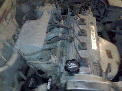

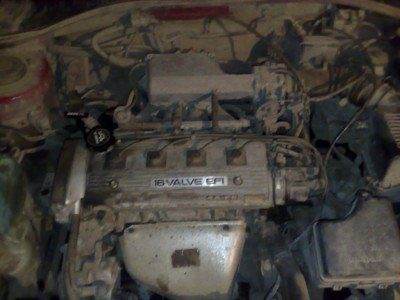

voldemarik
Добавлено: Пт янв 30, 2009 11:24 am |
| Человек-легенда |
Зарегистрирован: Чт дек 13, 2007 1:30 pm Сообщения: 8353 Репутация: 40 [ ? ]
Vova-333 писал(а): Стыдно выкладывать фотку,грязный..проверено-обедненная смесь
не стсеняйся, бывает и хуже:) и если можно самого датчика обедненки и сколько внем контактов?

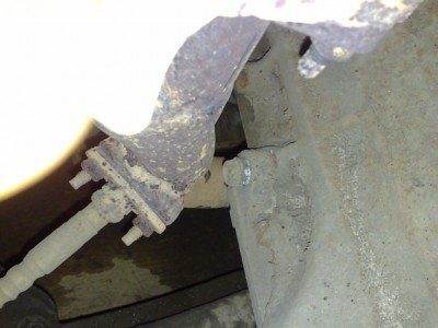

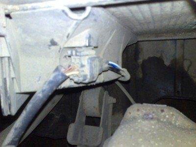

Vova-333
Добавлено: Пт янв 30, 2009 4:51 pm |
| Стажер |
Зарегистрирован: Вс янв 25, 2009 7:09 pm Сообщения: 11 Репутация: 0 [ ? ]
voldemarik писал(а): Vova-333 писал(а): Стыдно выкладывать фотку,грязный..проверено-обедненная смесь не стсеняйся, бывает и хуже:) и если можно самого датчика обедненки и сколько внем контактов?
Вот фото-не ругайте за чистоту
Добавлено спустя 11 минут:
Вот еще...4 провода

voldemarik
Добавлено: Пт янв 30, 2009 5:11 pm |
| Человек-легенда |
Vova-333 писал(а): Вот еще...4 провода
раньше думал, что у первых ЛБ были не 4-х проводные датчики.

Сегодня снова сделал диагностику тока на другом двигателе... Двигатель поставил от праворульки.
уже 3 обишки
13- чё за датчик коленвала?Я помню мне мастер говорил что они предупретили мне что от праворульной двигатели датчик коленвала в другом месте стоит.Двиг 98 года из японии
21-кислородный датчик это понятно
31-датчик ваккума это где? и сколько стоит?
