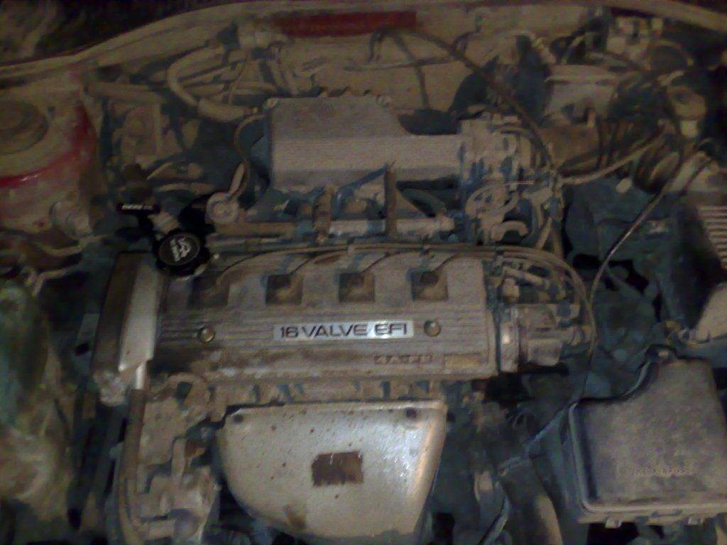

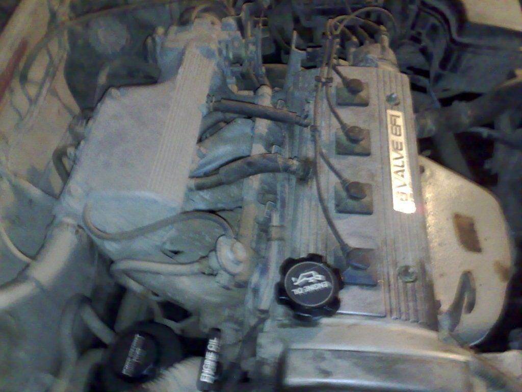

можно фото движка?

можно фото движка?
Честно? :D Стыдно выкладывать фотку,грязный..проверено-обедненная смесь
Что-то покупал,не помню на Тойоте - центре,сказали что обедненная :)

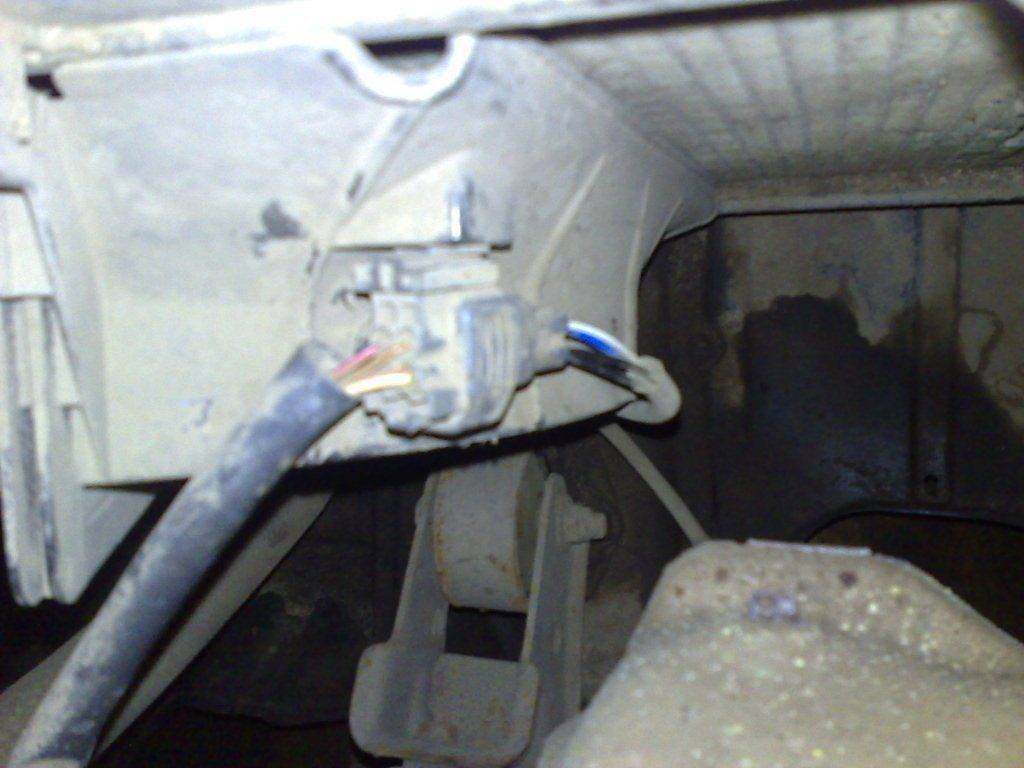

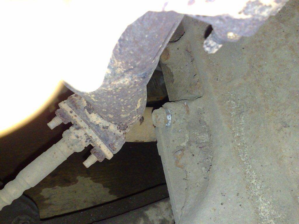

не стсеняйся, бывает и хуже:) и если можно самого датчика обедненки и сколько внем контактов?
СообщениеДобавлено: Пт янв 30, 2009 4:51 pm
Зарегистрирован: Вс янв 25, 2009 7:09 pm
Сообщения: 11
Вот фото-не ругайте за чистоту :)
Добавлено спустя 11 минут:
Вот еще...4 провода

раньше думал, что у первых ЛБ были не 4-х проводные датчики.

Поставил новый датчик,старый отвернул без проблем.Ошибка исчезла,все в порядке.Спасибо форуму за то что он есть,сэкономил на диагностике.Всем отписавшимся спасибо, удачи и езды без поломок! :)
