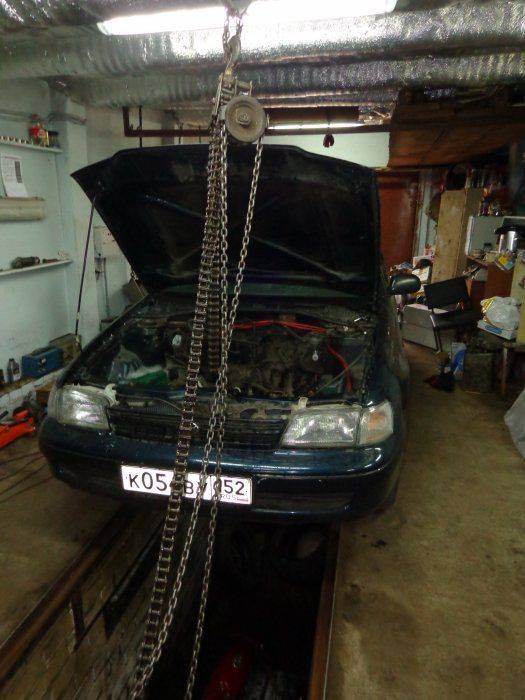

Дороги высохли и пришла пора очередного свапа:)
Как всегда очередной проэкт по безумному вкладыванию денег ;)
Что имеем: Карина Е 1993 года выпуска с 4a-fe STD,114 лошадок
Что будет: Карина Е 1993 года выпуска с 3s-ge,200 лошадок
Снятие двигателя описывать не стоит,да и снят он уже полгода назад по причине износа и смерти. Буду описывать то что делается.
Хозяин авто мой напарник и помощник Иван,которого я видимо заразил вирусом разбазаривания семейного бюджета в убыточные проекты :?
MDNDuUhlMWU.jpg [ 212.47 КБ | Просмотров: 23481 ]

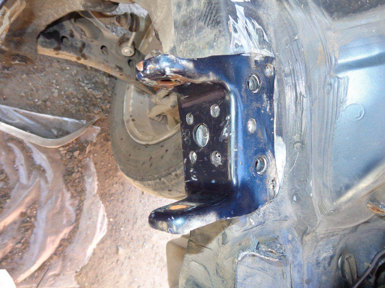

День первый:
Был удален левый кронштейн крепления двигателя,путем его высверливания:
i3D1sHCsaGA.jpg [ 162.9 КБ | Просмотров: 23481 ]
