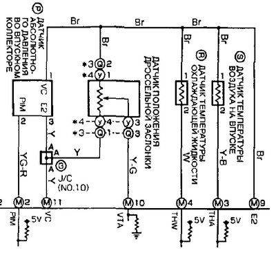

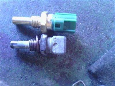

Зарегистрирован: Чт апр 25, 2013 7:39 am
Машина: Spacio
Скажите, а кто-нибудь знает углубленно как работает датчик с эбу? Нашел инфу, что он соединяется последовательно со встроенным в эбу постоянным сопротивлением. В другом месте прочел, что датчик шунтирует это сопротивление.
Что там за принцип работы?
1.jpg [ 114.28 КБ | Просмотров: 13352 ]
2.jpg [ 26.97 КБ | Просмотров: 13352 ]
Может у кого есть нормальная схема?
Я хочу "поколдовать" с датчиком, но не знаю как он работает в паре с эбу.
Эбу подает все время одинаковое напряжение по одному проводу и по величине "вернувшегося" напряжения с датчика по другому проводу определяет температуру?

AL_WRC
Датчик подключен между массой и входом мозгов.
Внутри мозгов этот вход через резистор подключен к источнику напряжения.
Таким образом образуется делитель напряжения, с которого напруга подается дальше в мозги.

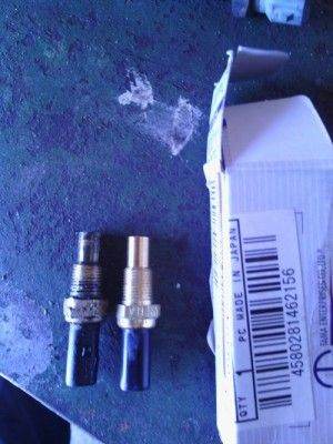

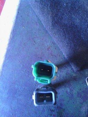

Вчера заменил антифриз накаринке, кстати болт на блоке так и не открутился, просто срезались грани. Но не об этом, начал ставить новый датчик температуры фирмы ТАМА , а мама унего совершенно другая :D . Пришлось подрезать ножом,колхозить по полной! Ну да ничего страшного, все получилось, датчик воткунул. Дальше стал вкручивать датчик показометра, тоже ТАМА ,а он не входит в резьбу :shock: . Как я его ни крутил ничего не вышло! Поставил обратно свой. ТАМАвский был немного шире...Вот такая вот продукция фирмы ТАМА. Но самое главное что исходная проблема так и не исчезла : двигатель не запускается в состоянии полного прогрева если заглушить и пытаться сразу запустить его снова. Постоит минут пять и заводится нормально. Я грешил на датчик температуры.

это не продукция ТАМА виновата,это неправильно подобрано. Датчики с англичанки,а пытался ставить с японки
ясно. Подбирал по вину в экзисте :D выдал мне аналоги из которых я выбрал тама... Самое интересное что если скинуть фишку с датчика, то машина сразу заводится и пропадают провалы при разгоне! уже и не знаю что думать)
