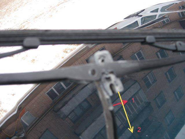

Как снять каркасный дворник???
Хоть убивайте блин не понимаю как они снимаются!!! Крючок родной, Toyota написано. Дворник каркасный champion.
Подскажите, а?
Илья.
 Заголовок сообщения: Re: Дворники
СообщениеДобавлено: Чт апр 25, 2013 8:12 pm
Зарегистрирован: Вт янв 31, 2012 9:58 pm
Сообщения: 86
Откуда: Ростов-на-Дону
Машина: Тойота Карина Е
iron_klg
Аккуратно потянуть в сторону и выдернуть.

Так что ли?

нет... рывком вниз его тянешь... должен вылезть...

Куда ты написал "выдёргиваю". Там как бы петля.

То есть просто по сути надо выдергивать из петли? По направлению самого поводка?

Да, все верно. Дворник держится там хорошо, поэтому выдёргивать аккуратно :)

и придерживай сам дворник (не щетку), а то мало ли что...

Снял. На конце дворника, там, где поводок изгибается, есть пластиковые ушки, которые надо разжать.
Если фиксатор родной, то у него должен быть язычок с выступом, который вставляется в фиксирующее отверстие поводка. Нажимаешь на язычок, фиксатор-защелка выходит из отверстия и вытаскиваешь щетку.
как-то так:
2b1382ad8600.jpg [ 41.87 КБ | Просмотров: 9954 ]

ага спасибо, снял. Моя ошибка состояла в том, что в первую очередь надо слегка разжать усики (отметил красным), а уже потом тащить.
