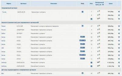

упс, а какой тогда правильнее будет?
Что программа показывает?
В данный момент Рено Логан 2
 Заголовок сообщения: Re: Гремят суппорта на ямах.
СообщениеДобавлено: Сб май 04, 2013 8:50 pm
жапанкатс показывает
progr.JPG [ 80.86 КБ | Просмотров: 11011 ]

Sanchis85
Cаша ! Заказывай в оригинале 04479-20170. Таблица коросса зачастую некорректна.

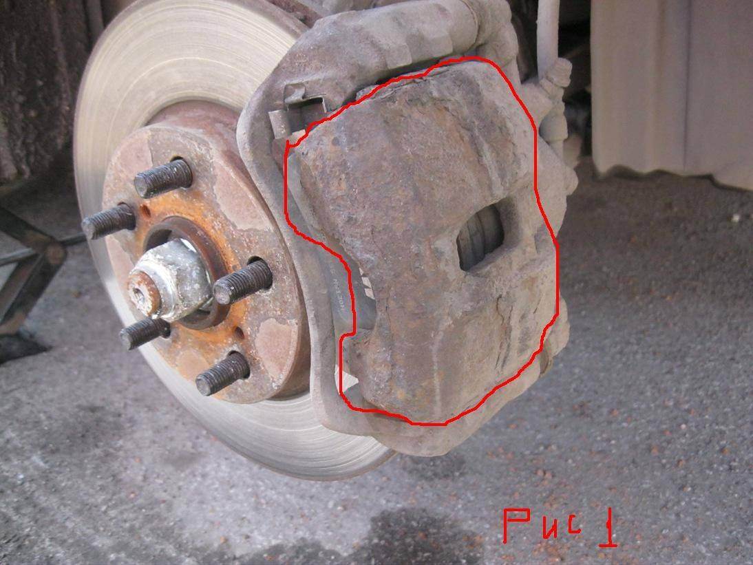

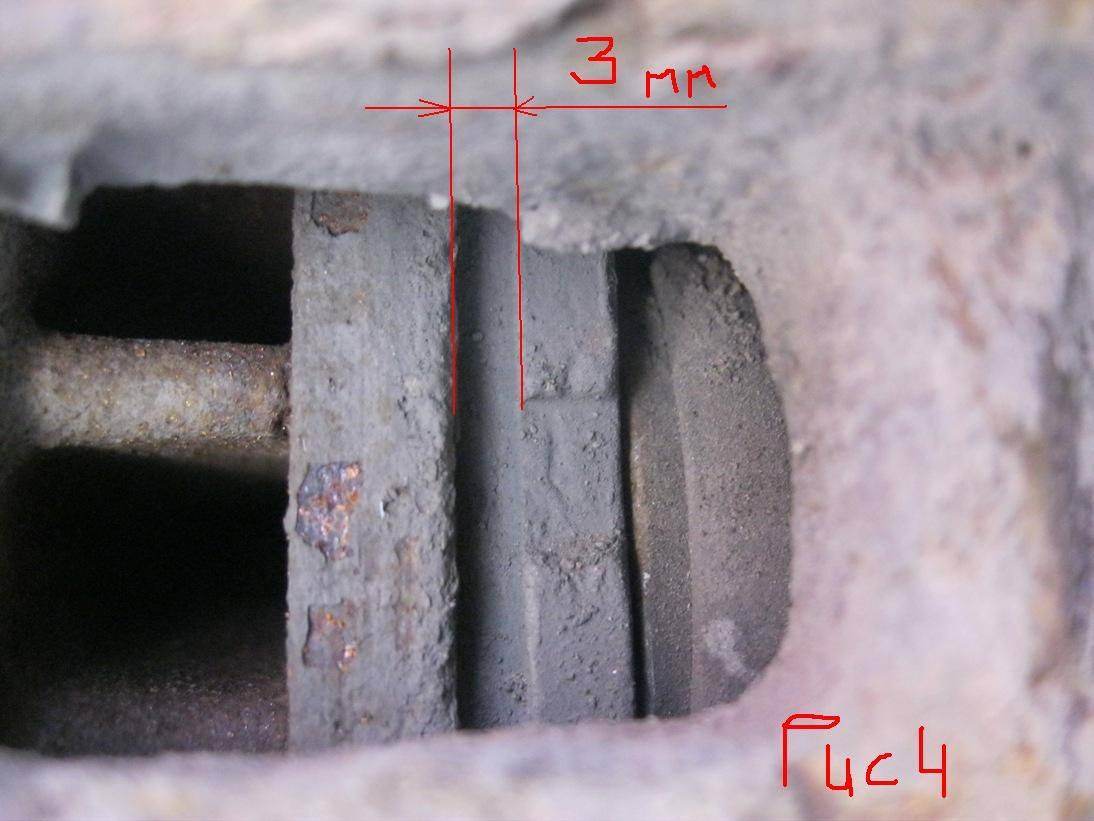

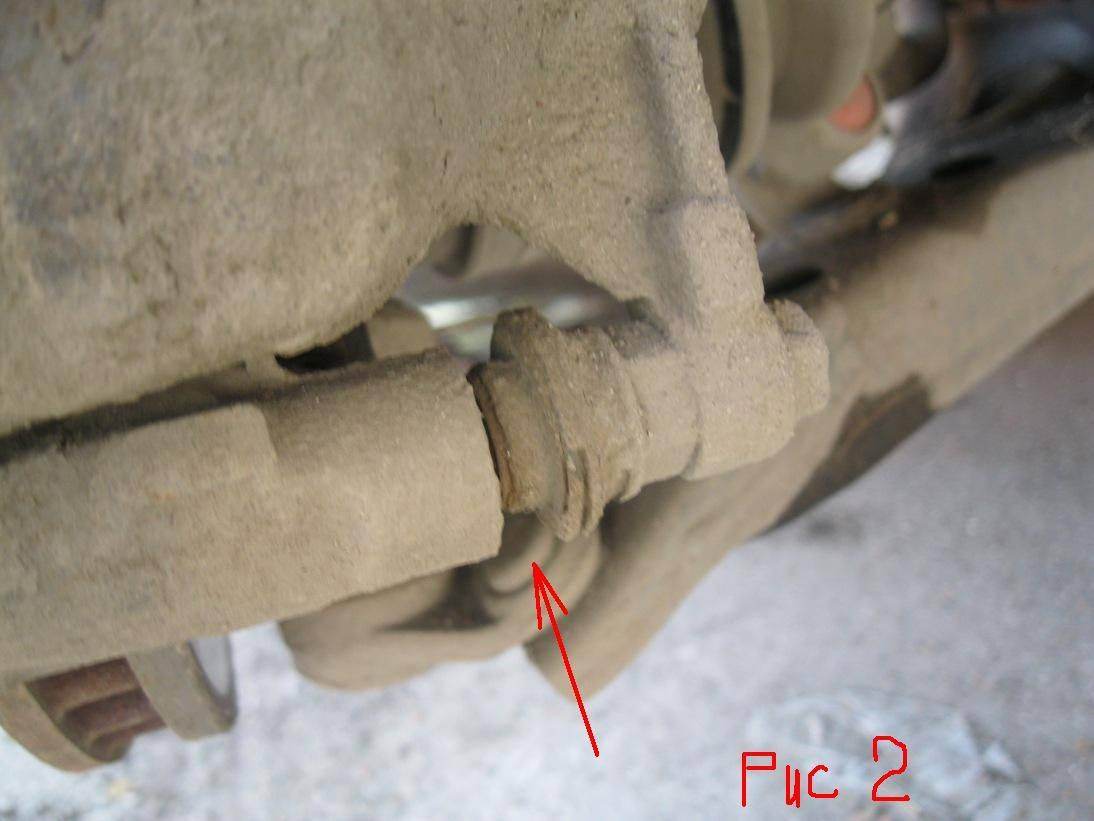

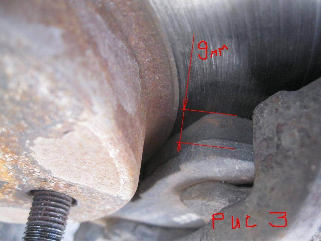

Итак, произвел сегодня дефектовку правого суппорта (со стороны которого шел дребезг)
Итог - неутешителен.
Рис. 1. Общий вид - ужасный. хотя вся ржа - это налет, простой отверткой легко отковыривыается. Думаю его отверточкой и наждачечкой поковырять - будет норм.
Самое главное - сам суппорт болтается. От руки его можно легко пошевелить. И начинает издавать громыхание уже при несильном постукивании по нему ладошкой.
Рис. 2. С нижнего пальца слезла резинка. Как раз таки то металлическое кольцо в резинке, которое впрессовывается внутрь, и слезло. Вот теперь интересно - не критично ли это, не съело ли внутри паза под палец все ржавчиной???
Рис. 3, 4 - Остаток колодок. Износ какой то странный - на внешней колодке остаток 9мм, а на внутренней всего 3 мм. Судя по всему и их тоже под замену...
