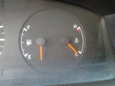

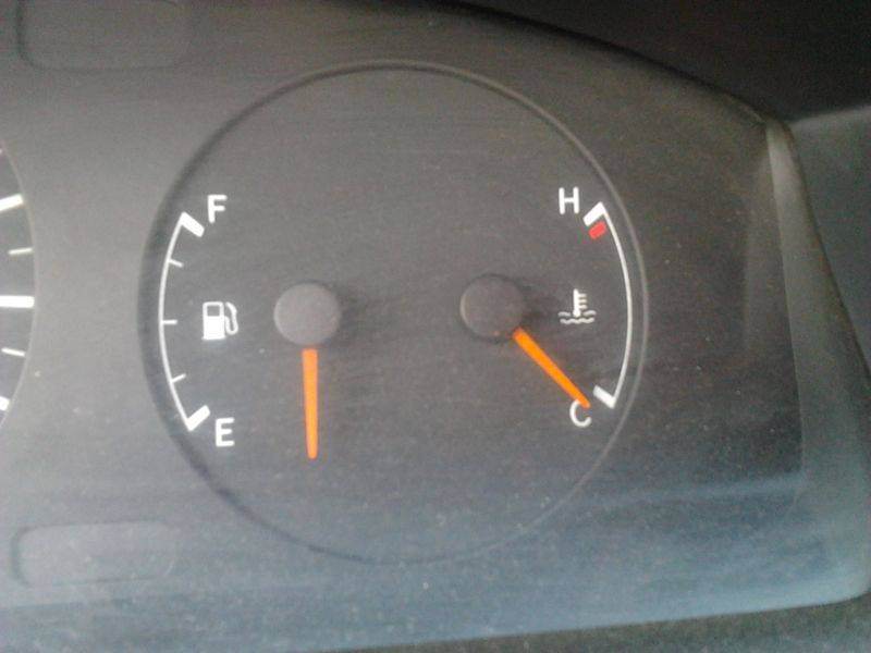

Вчера сел в машину и офигел, где находится стрелка уровня топлива :ps_ih: это что же, я еще и должен остался??? :o :shock:
подскажите, лезть в приборку, или в бак? (приборка 22-ая)
2013-05-01 12.08.30.jpg [ 312.32 КБ | Просмотров: 11233 ]
Комментарий к файлу: после прогрева двигателя стрелка вернулась на свое место. 50 км назад залил полный бак
2013-05-01 12.19.00.jpg [ 333.21 КБ | Просмотров: 11232 ]
