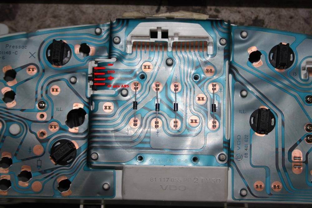

на какой контакт?
СообщениеДобавлено: Чт дек 15, 2011 7:14 pm
Один из 4х SPD-спидометр если надо завтра смогу прозвонить свой Т22 и тогда точно скажу где какой куда тыкать.
СообщениеДобавлено: Чт дек 15, 2011 8:55 pm
Зарегистрирован: Пт сен 28, 2007 12:57 am
Сообщения: 31
Двигатель: 4A-FE STD Bosh motronik

Ну вот прозвонил.
