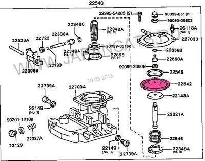

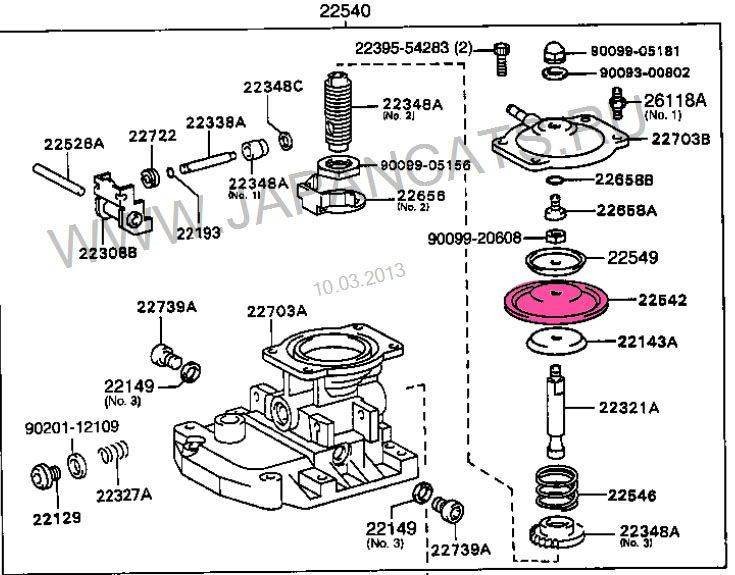

Всем привет,я тут опять у себя "наковыряся", нужна помощь, на днях делал ревизию и решил залезть вот сюда:
ТНВД_2СТ_.jpg [ 122.29 КБ | Просмотров: 8927 ]
TNVD-membrana.jpg [ 110.17 КБ | Просмотров: 8927 ]
открутил четыре винта (красными стрелками обозначены), снял крышку, протер мембрану резиновую,немного смазал ее края, все собрал обратно. Никаких регулировочных винтов на ТНВД и на этой крышке я не крутил. Но после этой операции машина стала "Очень Тупить" на низких оборотах, от 1000 до 2000 об\мин даже на второй передаче -разгоняется как черепаха, и только диапазоне 2100-3500об\мин (когда турбина выходит на раб.обороты) появляется нормальное былое ускорение.
ЧТО могло нарушится???
я понимаю что эта мембрана всего лишь добавляет цикловую подачу топлива в момент выхода турбины на раб. обороты, а вот регулировочный винт что находится в крышке -имеет ли он отношение к общей цикловой регулировке топлива в ТНВД?

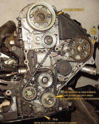

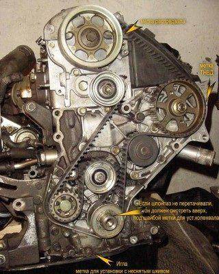

Ребята есть вопрос-если ремень грм на тнвд на зуб не угадали это регулировкои (туда-суда) поправить можно или всётаки перекидывать надо? И ещё есть у кого картинка с метками грм на 2с ? :s_o_s: :wo)(ll:

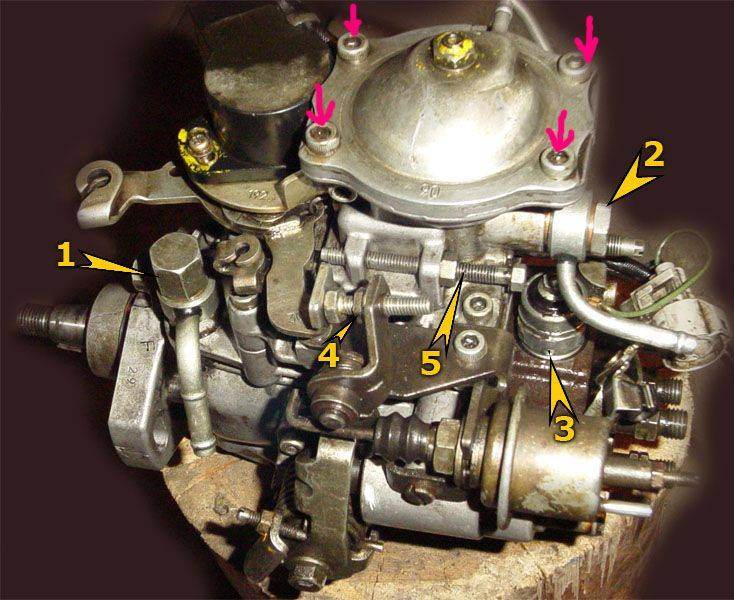

Сообщения: 26
Подскажите на ТНВД есть топливный клапан сверху вкручен в корпус если я правильно понял па каталогу из под него потекла соляра как это лечится и для чего он нужен

К нему нет никаких проводов , он закручен в корпус сверху слева винт такой две фаски

значит это не он! на него подается ток! здесь на странице есть фото ТНВД. под номером 3 на фотографии ЭМ клапан топливный..
когда насос дохлый так делают - на пару зубьев перебрасывают! из плохого - неправильная подача топлива, дымность(чорная), плохо тянуть может, а может наоборот лить так что ёхохо..
