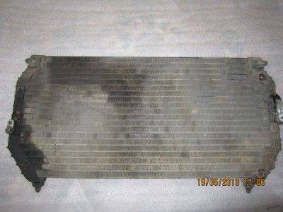

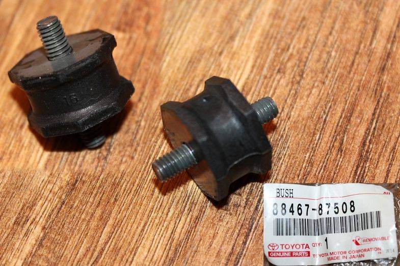

Подскажите! Пришел конденсор Hella 8FC 351 037-081 (радиатор кондиционера) и нижние штырьки (ножки, которые вставляются в резинки на "телевизоре") расположены на разной высоте, т.е. если смотреть на конденсор прямо, то одно крепление ниже получается. Оно так и должно быть или это брак?

Привет всем кто может сфоткать как крепиться радиатор кондея а то решил востановить кондей и хотелось бы увидеть как крепиться радиатор,как я понял снизу он встаёт ножками в какие то резиновые втулки может у кого номерок есть?а вот с верху я так и не понял как он крепиться?за рание спасибо.

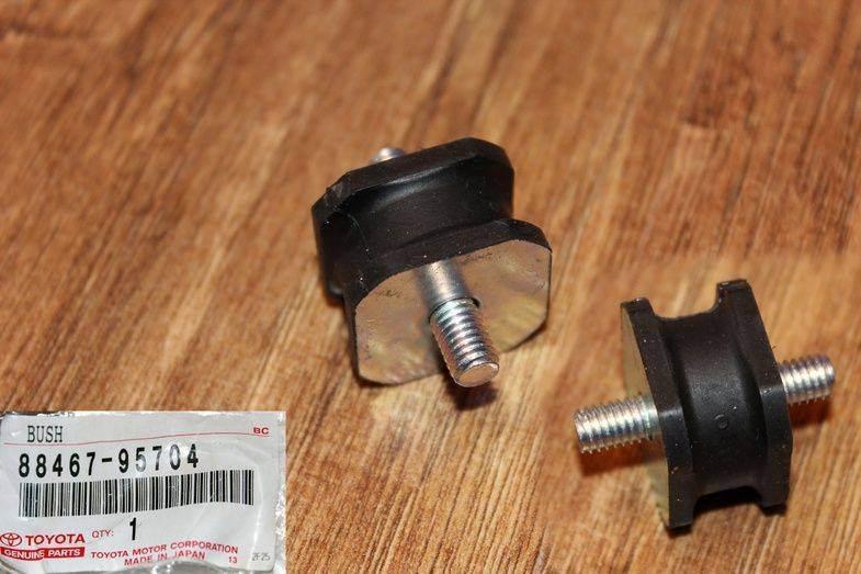

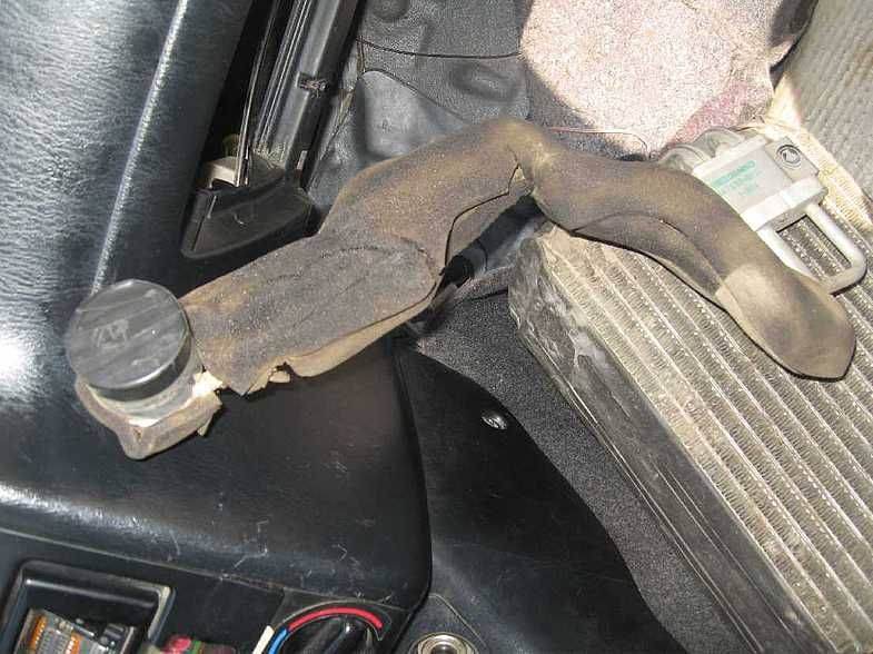

Снизу становиться на резиновые втулки конусообразые (номеров для заказа в экзисте нет на них), сверху крепиться через кронштейны и резиновые демпферы как на фотках.
Комментарий к файлу: вЕРхНИЕ КРОНШТЕЙНЫ
IMG_1777.JPG [42.35 КБ]
Комментарий к файлу: Сайленты верхних кронштейнов
213751289.jpg [ 136.09 КБ | Просмотров: 6100 ]
Комментарий к файлу: Нижние конусообразные втулки
IMG_1754.JPG [29.05 КБ]
СообщениеДобавлено: Вт июн 11, 2013 9:21 am
СергейS
Сергей, сайлентблоки не те.
Это сайлентблок кронштейна на стакане. Он из двух кусков.
На радиаторе сайленблоки 6 или 8 гранные.
Инфа 300%

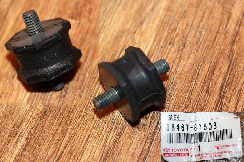

Ага, попутал чёт, вот такие
213751294.jpg [ 191.45 КБ | Просмотров: 6086 ]

СергейS
А кронштейны эти в экзисте есть?

apex884
Судя по картинке нету :ne_vi_del:

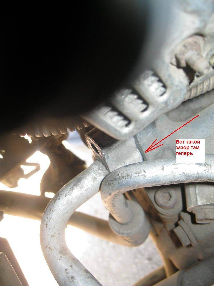

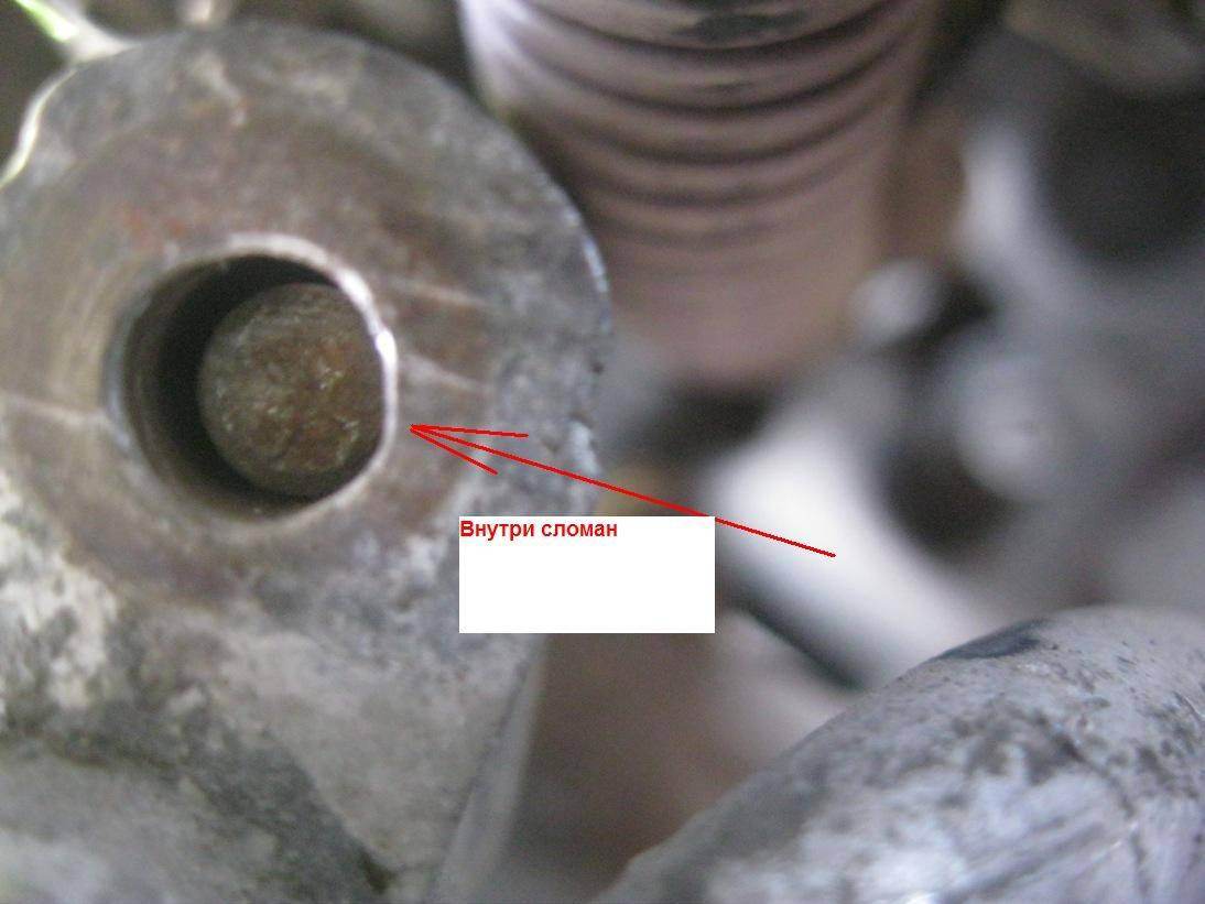

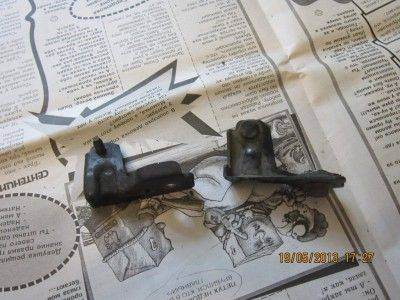

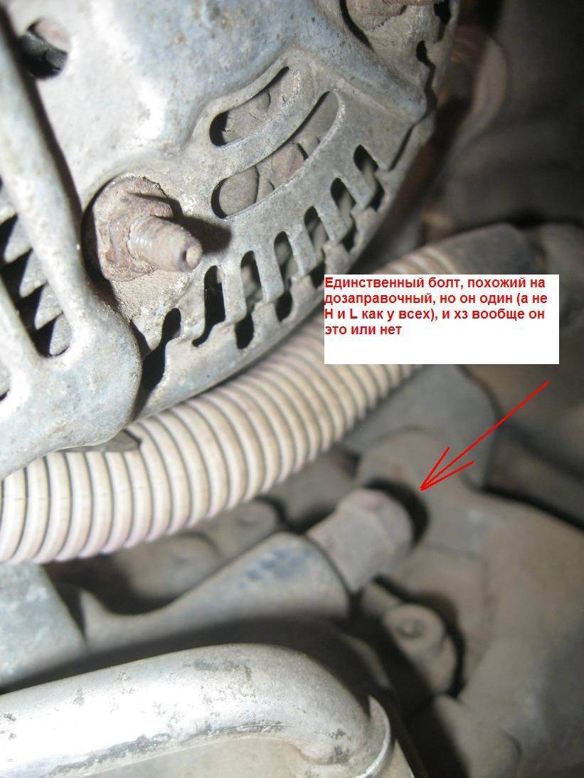

В общем решил я заняться свом нерабочим кондеем.
ревизия кондея показало такие проблемы...
1) Сломано 2 трубки :
1.1) маленькая, которая идет от радиатора до шланга компрессора. Причем второго куска (что идет к радиатору) нет вообще, а первый кусок висит на шланге от компрессора, и сука закис наглухо - сегодня так и не смог его снять.
1.2) длинная-тонкая, которая идет сверху и соединяется с нижней-длинной. сломана аккурат с самого низу, около соединения с другой трубкой
2) Проблема №2 - шланг, который соединяется с компрессором - там обломан болт, внутри крепления шланга. в итоге шланг на компрессоре держится, но выехав немного. на фото будет видно... и хз - там герметичность осталась или нет. если нет, то судя по всему придется снимать компрессор, и пробовать выкручивать этот болт...
3) обломано несколько кронштейнов крепления трубок - но тут уже не криминально, все это можно самопально-колхозным способом это сделать
4) я хз, но так и не нашел место, куда заправляется кондей. то есть штуцеров. на трубках как у всех - нет. на осушителе - нет. на компрессоре - тоже нет (там 1 какой то болт торчал, но к нему не подлезть, он смотрит на блок цилиндров, так что это за болт неизвестно)
в общем сижу и думаю - в принципе все это восстановимо, но геморроя в виде неоткручивающихся штуцеров и сломанных кронштейнов тут будет предостаточно...
кондей.JPG [ 92.38 КБ | Просмотров: 6027 ]
IMG_2411.JPG [ 78.26 КБ | Просмотров: 6027 ]
IMG_2416.JPG [ 102.4 КБ | Просмотров: 6027 ]
IMG_2417.JPG [ 77.96 КБ | Просмотров: 6027 ]
СообщениеДобавлено: Ср июн 12, 2013 2:03 pm
Братва из Казахстана
Сообщения: 2664
Откуда: г.Астана
Репутация: 54 [ ? ]
Машина: Subaru Legacy B4
Двигатель: 2500
Эту трубку только менять, второй такой кусок (тот которого нет) найти отдельно маловероятно. :ne_vi_del:
Компрессор снимать однозначно и пробовать открутить болт зажав в тисках (я так откручивал на Воронежском комплекте, закисшие тоже были наглухо), если получиться, то твоё счастье, а если сломаеться в компрессоре то аккуратно высверливать и резать новуб резьбу. В таком виде как у тебя сейчас герметичности небудет 100%, а на месте неполучиться выкрутить да и не удобно очень.
Посмотри на шлангах, тот болт который ты указал, это однозначно не заправочный. Если у тебя комплект 4А, то должен быть на трубках возле стойки, если трубки меняные кем то ранее на 3S то на них небудет заправочных штуцеров, они у них стоят на шлангах. Так что можно предположить что трубки кто то раньше у тебя поменял, я так думаю. :ts_ss:

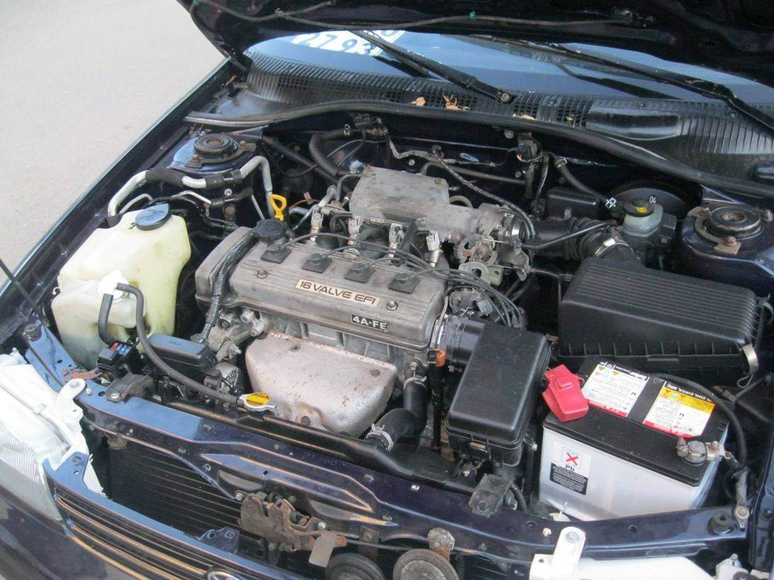

СообщениеДобавлено: Ср июн 12, 2013 3:04 pm
трубки у меня обе без штуцеров. значит похоже что они не от моей... блин хотя тонкую все равно под замену, в принципе можно и толстую поменять
то что снимать и высверливать - это хреново. хотя я тоже склонялся к тому что другого выбора нет...

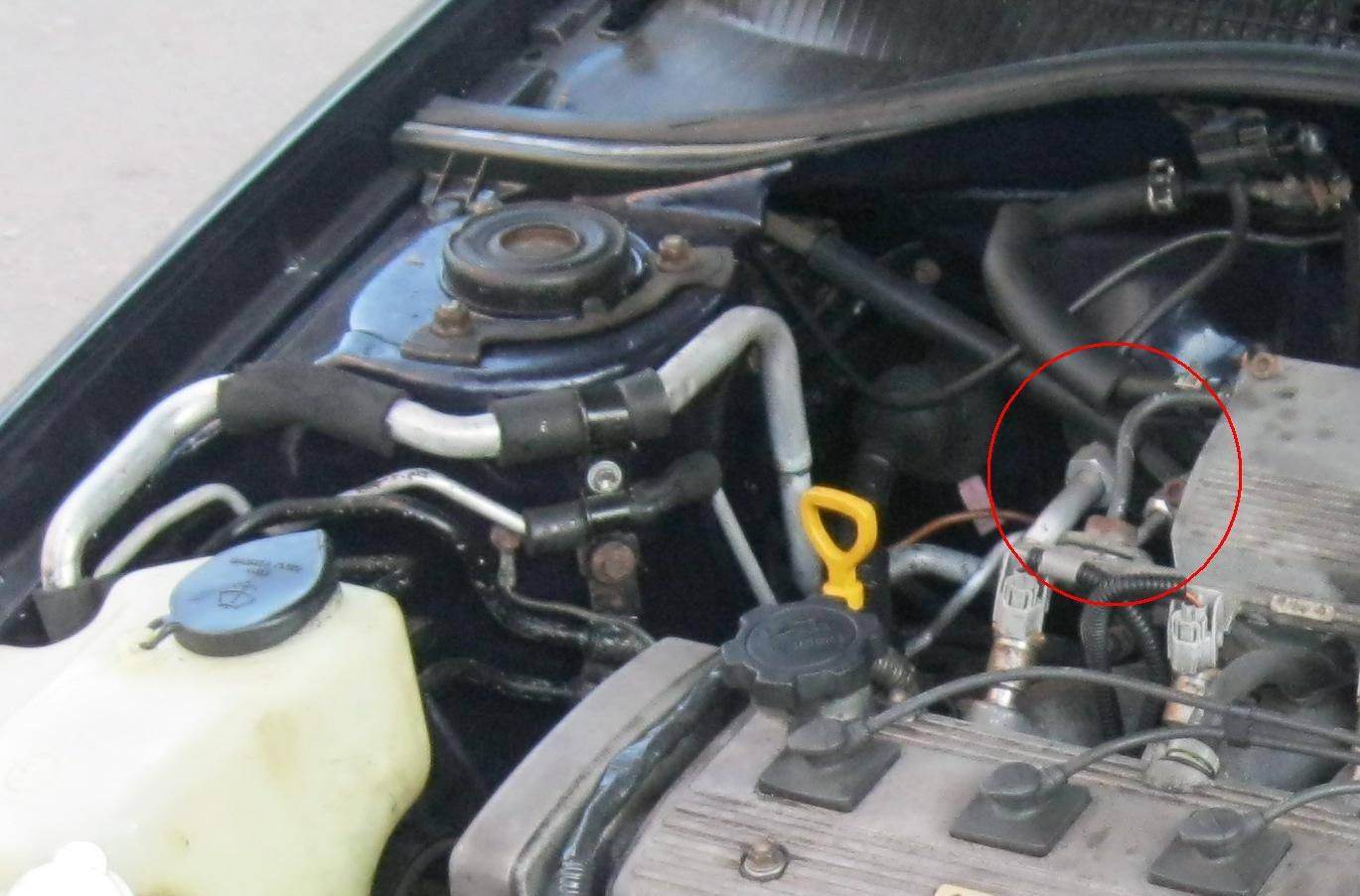

СергейS писал(а):
там помоему есть то что тебе надо.
у тебя есть и маленькая трубка, и обе длинных. правда длинная-тонкая требует ремонта, а вот с этим у нас в городе не то что проблема - а точнее отсутствие такой возможности вообще...
фото подкапотного вот... фото старое, там много чего поменяно на родное, но вот трубки все остались теми же
IMG_1503.JPG [ 269.14 КБ | Просмотров: 6009 ]

СергейS писал(а):
Судя по фоткам у тебя рестайл
почему? внутрянка вся денсо, никакого боша. машина у меня дорестайл. правда двиг стоит контракт.
СергейS писал(а):
блок предов вроде как с триэса
все верно, именно с него, но он был давно уже поменян на родной. так же как и расширительный бачок.

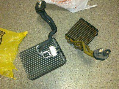

у тебя испаритель стоит как на рестайле похоже, трубки прикручиваються на фитинги, а у нас на дорестайле испаритель другой, с круглой Х. :ts_ss:
Добавлено спустя 5 минут 43 секунды:
Вот такой у тебя походу испаритель стоит, как писал Лёха ака Ash "поздний англицкий" :D

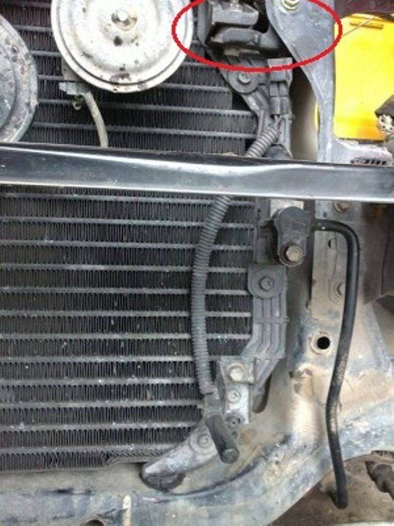

Вот нашёл фотку, правда видно плоховато, но понять можно. Сфоткать ещё раз нет возможности, так как поставил уже панель декоративную.
11052013045.JPG [ 188.69 КБ | Просмотров: 9644 ]

а у тебя получается вот такой - дорестайловый испаритель?
1111.jpg [ 60.09 КБ | Просмотров: 9644 ]
