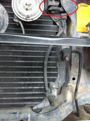

Привет всем кто может сфоткать как крепиться радиатор кондея а то решил востановить кондей и хотелось бы увидеть как крепиться радиатор,как я понял снизу он встаёт ножками в какие то резиновые втулки может у кого номерок есть?а вот с верху я так и не понял как он крепиться?за рание спасибо.

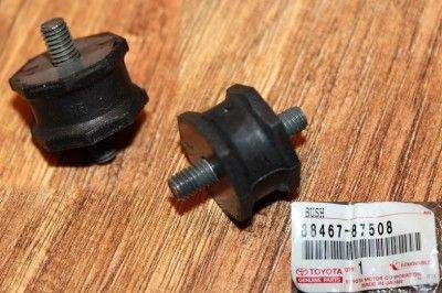

apex884 писал(а): как крепиться радиатор кондея Снизу становиться на резиновые втулки конусообразые (номеров для заказа в экзисте нет на них), сверху крепиться через кронштейны и резиновые демпферы как на фотках.
| Вложения: |
Комментарий к файлу: вЕРхНИЕ КРОНШТЕЙНЫ
IMG_1777.JPG [42.35 КБ]
Комментарий к файлу: Сайленты верхних кронштейнов
213751289.jpg [ 136.09 КБ | Просмотров: 6099 ]
Комментарий к файлу: Нижние конусообразные втулки
IMG_1754.JPG [29.05 КБ]
| Вернуться к началу |

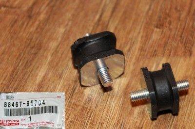

СергейS Сергей, сайлентблоки не те. Это сайлентблок кронштейна на стакане. Он из двух кусков. На радиаторе сайленблоки 6 или 8 гранные. Инфа 300%

Ash писал(а): На радиаторе сайленблоки 6 или 8 гранные. Ага, попутал чёт, вот такие
| Вложения: |
213751294.jpg [ 191.45 КБ | Просмотров: 6085 ]

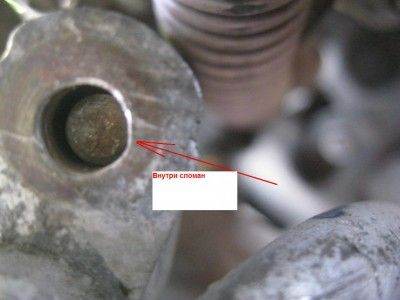

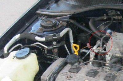

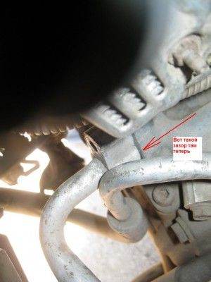

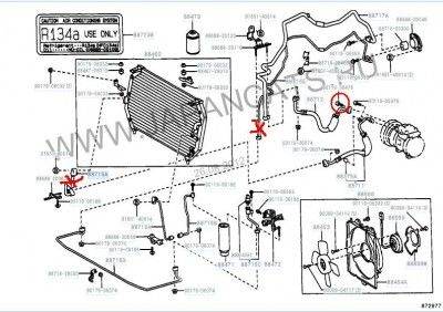

В общем решил я заняться свом нерабочим кондеем. ревизия кондея показало такие проблемы... 1) Сломано 2 трубки :
1.1) маленькая, которая идет от радиатора до шланга компрессора. Причем второго куска (что идет к радиатору) нет вообще, а первый кусок висит на шланге от компрессора, и сука закис наглухо - сегодня так и не смог его снять. 1.2) длинная-тонкая, которая идет сверху и соединяется с нижней-длинной. сломана аккурат с самого низу, около соединения с другой трубкой
2) Проблема №2 - шланг, который соединяется с компрессором - там обломан болт, внутри крепления шланга. в итоге шланг на компрессоре держится, но выехав немного. на фото будет видно... и хз - там герметичность осталась или нет. если нет, то судя по всему придется снимать компрессор, и пробовать выкручивать этот болт...
3) обломано несколько кронштейнов крепления трубок - но тут уже не криминально, все это можно самопально-колхозным способом это сделать

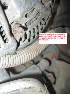

4) я хз, но так и не нашел место, куда заправляется кондей. то есть штуцеров. на трубках как у всех - нет. на осушителе - нет. на компрессоре - тоже нет (там 1 какой то болт торчал, но к нему не подлезть, он смотрит на блок цилиндров, так что это за болт неизвестно)
в общем сижу и думаю - в принципе все это восстановимо, но геморроя в виде неоткручивающихся штуцеров и сломанных кронштейнов тут будет предостаточно...

Sanchis85 писал(а): маленькая, которая идет от радиатора до шланга компрессора. Причем второго куска (что идет к радиатору) нет вообще, а первый кусок висит на шланге от компрессора, и сука закис наглухо - сегодня так и не смог его снять. Эту трубку только менять, второй такой кусок (тот которого нет) найти отдельно маловероятно. Sanchis85 писал(а): шланг, который соединяется с компрессором - там обломан болт, внутри крепления шланга. Компрессор снимать однозначно и пробовать открутить болт зажав в тисках (я так откручивал на Воронежском комплекте, закисшие тоже были наглухо), если получиться, то твоё счастье, а если сломаеться в компрессоре то аккуратно высверливать и резать новуб резьбу. В таком виде как у тебя сейчас герметичности небудет 100%, а на месте неполучиться выкрутить да и не удобно очень. Sanchis85 писал(а): так и не нашел место, куда заправляется кондей Посмотри на шлангах, тот болт который ты указал, это однозначно не заправочный. Если у тебя комплект 4А, то должен быть на трубках возле стойки, если трубки меняные кем то ранее на 3S то на них небудет заправочных штуцеров, они у них стоят на шлангах. Так что можно предположить что трубки кто то раньше у тебя поменял, я так думаю. Добавлено спустя 10 минут 43 секунды:Сделал бы лучше фто подкапотного расположения трубок, для оценки масштаба проблемы, если трубки меняны с триэс то надо будет ставить родные трубки с 4А со штуцерами или шланги с 3S c теми же штуцерами. Трубки на 4A найти проще, чем шланги от 3S как мне кажеться. PS: Кстати Сань, глянь у меня в подписи, там помоему есть то что тебе надо.

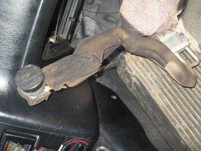

трубки у меня обе без штуцеров. значит похоже что они не от моей... блин хотя тонкую все равно под замену, в принципе можно и толстую поменять то что снимать и высверливать - это хреново. хотя я тоже склонялся к тому что другого выбора нет... СергейS писал(а): там помоему есть то что тебе надо. у тебя есть и маленькая трубка, и обе длинных. правда длинная-тонкая требует ремонта, а вот с этим у нас в городе не то что проблема - а точнее отсутствие такой возможности вообще... фото подкапотного вот... фото старое, там много чего поменяно на родное, но вот трубки все остались теми же

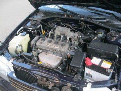

Судя по фоткам у тебя рестайл  , а почему год 95 ?  и блок предов вроде как с триэса (хотя могу и ошибаться) Если рестайл то мои трубки непойдут
Sanchis85
Добавлено: Ср июн 12, 2013 3:10 pm |
| Спортсмен клуба |
Зарегистрирован: Вт сен 28, 2010 11:57 am Сообщения: 6328 Откуда: Новомосковск, Тульская область Репутация: 186 [ ? ]
СергейS писал(а): Судя по фоткам у тебя рестайл почему? внутрянка вся денсо, никакого боша. машина у меня дорестайл. правда двиг стоит контракт. СергейS писал(а): блок предов вроде как с триэса все верно, именно с него, но он был давно уже поменян на родной. так же как и расширительный бачок.
_________________ Toyota Carina E, 4A-FE не LB, Седан, АКПП, англицкая снаружи, японочка внутри  , 01.1995 г.в. Kia Ceed JD рестайл, 1.6 G4FG, Универсал, механика. 11.2016 г.в. Я на drive2.ru

apex884 писал(а): всем кто может сфоткать как крепиться радиатор кондея Вот нашёл фотку, правда видно плоховато, но понять можно. Сфоткать ещё раз нет возможности, так как поставил уже панель декоративную.
