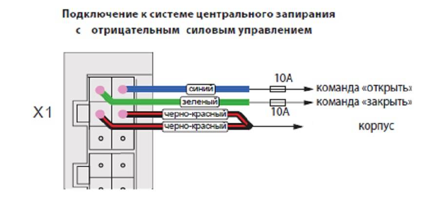

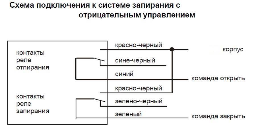

Така я же фигня, поставил сигнализацию Старлайн А93, перестал работать центро замок, с кнопки на двери не реагирует, и с ключа тоже неработает.
СообщениеДобавлено: Сб апр 23, 2016 10:19 am
joydays
Рассказывай что и как подключал к (ЦЗ), и в каком месте,
там в принципе сложно ошибиться :du_ma_et:
Реле ц.з..jpg [ 56.57 КБ | Просмотров: 3805 ]
Реле ЦЗ.jpg [ 72.04 КБ | Просмотров: 3805 ]
СообщениеДобавлено: Сб апр 23, 2016 3:49 pm
Зарегистрирован: Сб окт 03, 2015 6:07 pm
Сообщения: 53
Откуда: ЯНАО Н.У. - Саратов, Балаково
Двигатель: 4AFE/LB
Я синий и зеленый подкл непосредственно к моторам а чернокрасный на плюс, счас буду переделывать
Добавлено спустя 11 минут:
ALEX-72
Спасибо за подсказку, соединил к 10,11 проводу реле цз все заработало :ya_hoo_oo:
СообщениеДобавлено: Сб апр 23, 2016 6:44 pm
Дык я только спросил :D , ты сам додумал видимо :) , то есть ты сейчас подключил
не к силовым, а к управляющим проводам реле ЦЗ ?, правильно?
