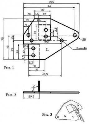

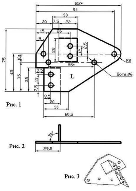

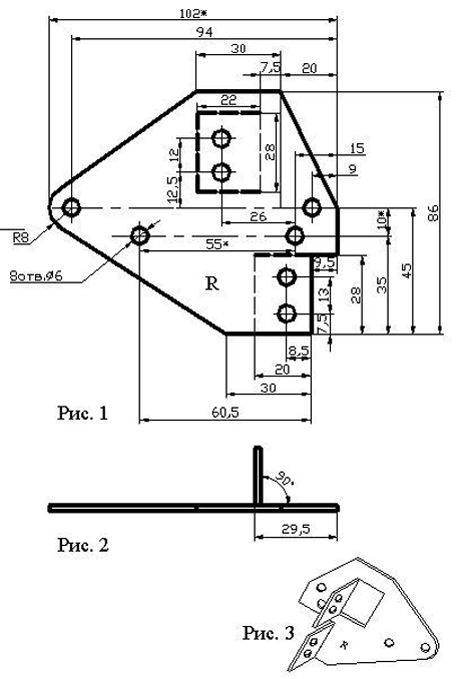

Короче много думал, почувствовал себя идиотом перед проблемой - не могу распечатать чертеж 1 к 1 :shock:
Пришлось подогнать тяжелую артиллерию в виде фотошопа с его мегаинструментом "линейка". Распечатал как положено.
Выкладываю, вдруг кому пригодится. Не забывайте, что при печати масштаб должен быть 100% безо всяких там подгонок.

Сегодня поставил-таки свои крепления. Делал из аллюминия 1мм.
Предупреждаю - размеры немного не совпадают. Не знаю чей косяк, мой или того кто чертеж рисовал, но тем не менее надо быть готовым дорабатывать напильником.
Не знаю опять же где собака зарыта, но левое крепление верхней частью уперлось в консоль и та нивкакую не хотела заходить. Пришлось крепление подрезать.
С центрированием и глубиной магнитолы повезло, ничего подкладывать не пришлось. Один край находился чуть выше второго - помогла пара аккуратных ударов. После установки всех накладок и панелей вовсе незаметно.
Ходовые испытания потом. Дырка в консоли закрыта :ti_pa:
Илья.

Я делал из нержавейки 1мм.. ножницами резал.. зубилом выдалбливал... напильником обрабатывал. как поставил так и "тишина" стала на ямах...

ЗЫ: Я сначало не той стороной крепления пытался поставить.. у меня тоже 1 ухо невходило.. потом тока понял что неправильно :D

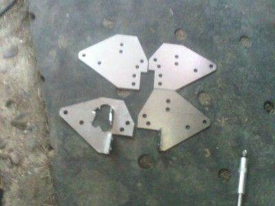

я тоже теперь :twisted: крутой, идет установка креплений сделай сам)))

iron_klg собака была зарыта в английских кронштейнах, для японки конфигурация немного другая. Но доработка напильником спасает.

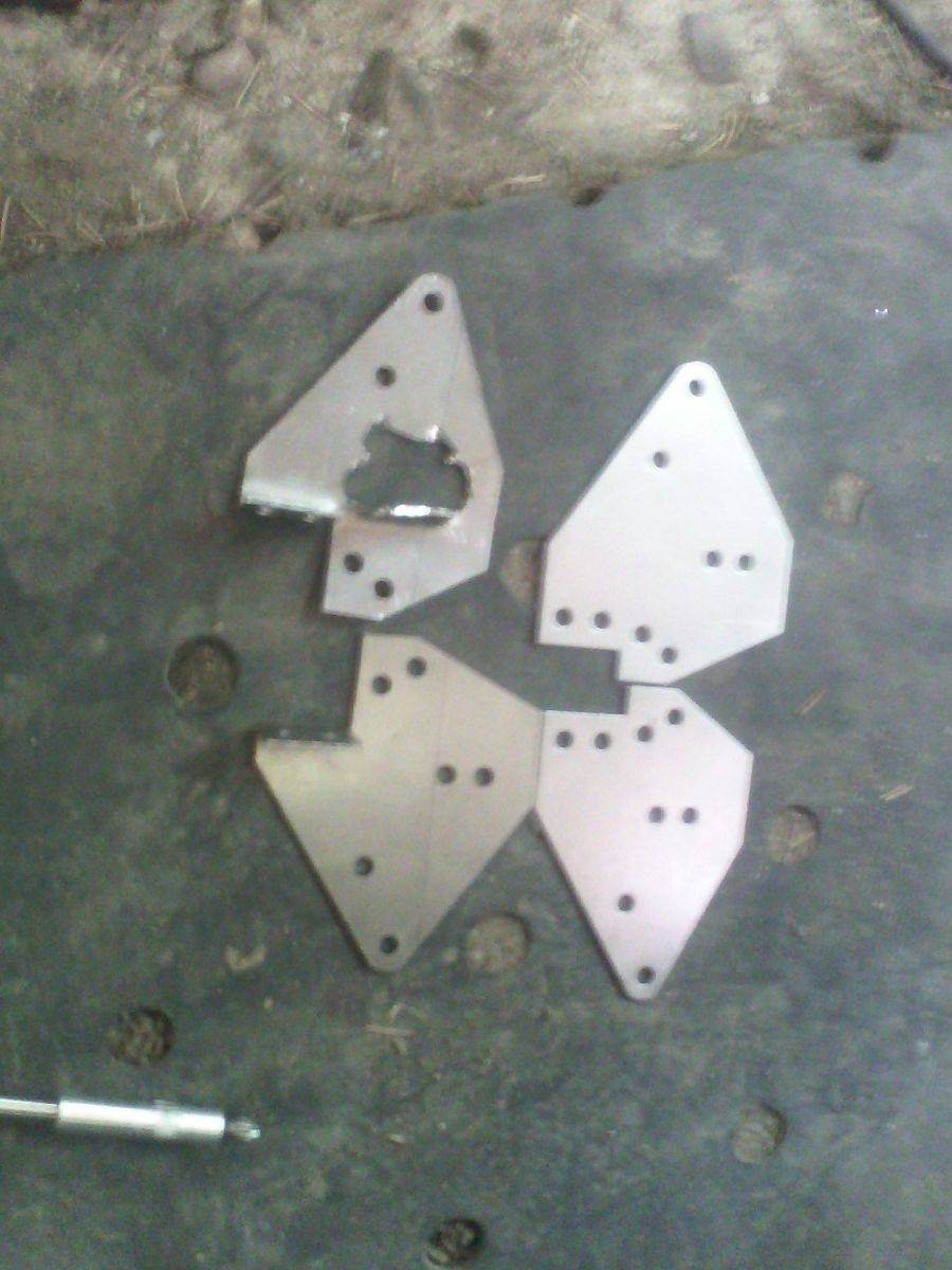

я сделал из нержавейки вот такие крепления уехало на Одессу

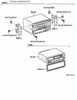

Может кто и откликнется.Прикупил 2-х диновый майфун и панельку от короны, Очень нужна пластина оригинальная для крепления магнитолы.
У кого есть прошу продайте, поменяйте или отдайте так ! Или кто в ближайшем будущем планирует заказать что либо с EXISTа -закажите и для меня крепление. Буду безмерно рад !
EXIST.RU в Казахстан и в том числе Алма-Ату заказы не отправляет.
Фото прилагается .
Номер этот оригинальный для англичанки.

я могу сделать вот такие!
если что пиши

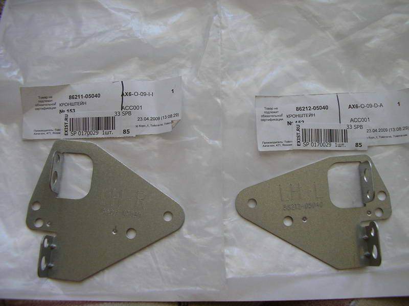

...так я не пойму... дла 2DIN магнитолы, на японку есть номера? или делает кто?
86211-05040
86212-05040
(по экзисту применение только на англичанках CARINA E(UKP)).
86211-20330
86212-20320
(по экзисту применение только на японках CARINA E(JPP))
...ясненько...
так а в итоге эти кронштейны, ДЕРЖАТ 2 дин магнитолы?
а так-же ЧТО за разница между ангицкими и японскими? (по фото уже сам понял)
на руках есть: (но от чего это? вроде тоже от англичанки... или? подскажите)
86211-05030
86212-05030
