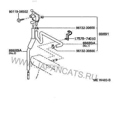

подскажите у кого есть такие трубки №88689А - 1 и 2 из чего они сделаны?
Обычный резиновый шланг подойдет?
желательно килородный. :ts_ss:

ясно, срежем ( :? исправил):D

геннадий
офф Сначала не понял, потом дошло. "срежем"
Зачем такие крайности?
не ну конечно можно и обычный маслобензостойкий шланг, подходящего диаметра. :ts_ss: :D
