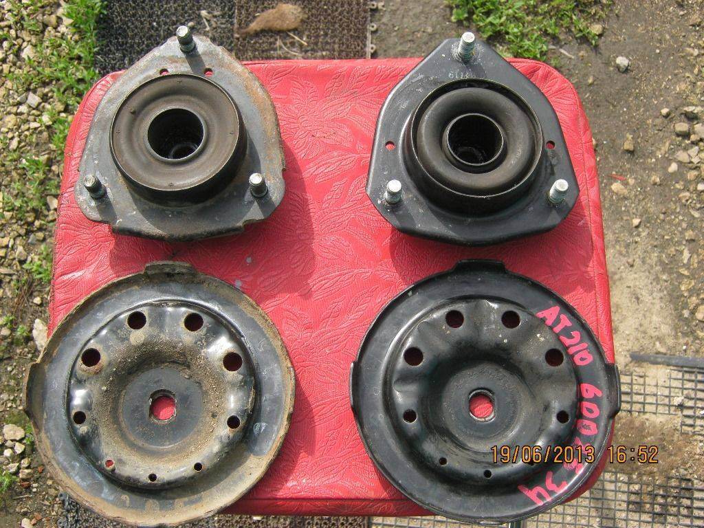

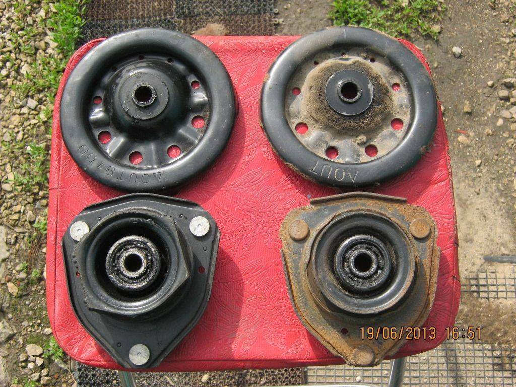

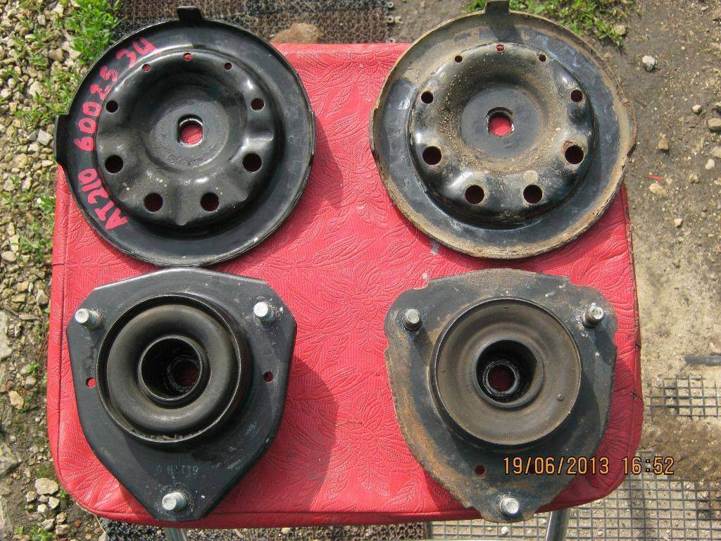

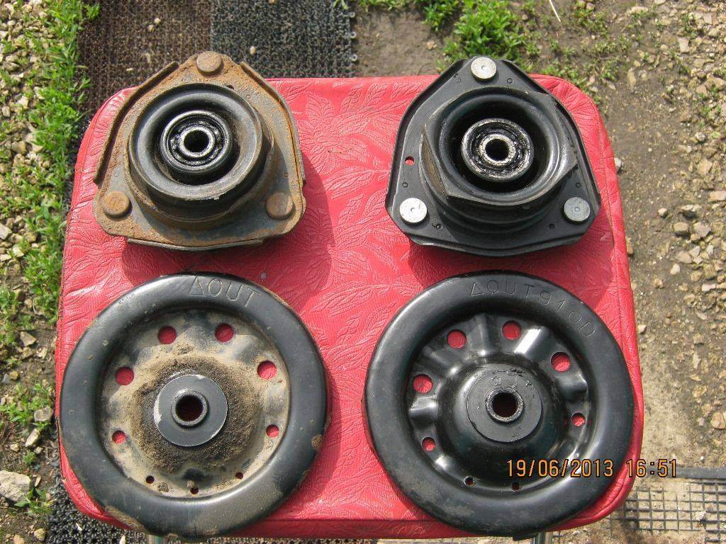

Может быть, кому-то пригодится.
Несколько месяцев доставал стук с правой стороны в районе амортизационной стойки. Подозрение, что это верхняя опора стойки, подтвердилось, после ее снятия. Сняв с нее отпечаток на лист бумаги, поехал на разборку ( для нижегородцев - Ржавка) На разборке, услышав, что мне нужно, принесли пару - левую и правую. -Бери, - это то, что тебе нужно. Но, сравнив с отпечатком, заметил, что опоры немного другие. Есть небольшое смещение с отпечатком. Если с болтами сходится, то с опорой нет. Или наоборот. Короче, принесли потом вот такую. По размерам, почти один в один. Различия нижней части опоры видны. В комплекте пружина опоры - различий нет. На фото ржавая, ессно - моя. На место встала, как родная. Не стучит. Если меня не опередят, то возьму и левую.
Из накладной: артикул 48609-20430. Опора передней стойки Toyota (АТ210-6002543, Toyota Carina FF., AT210.,4A-GE) - 650 руб.
Ф1.jpg [ 356.77 КБ | Просмотров: 9128 ]
Ф2.jpg [ 347.97 КБ | Просмотров: 9128 ]
Ф3.jpg [ 348.37 КБ | Просмотров: 9128 ]
Ф4.jpg [ 349.93 КБ | Просмотров: 9128 ]
СообщениеДобавлено: Чт июн 20, 2013 9:16 pm
значит все правильно понял про различия опор.
На поздних англичанках стоят опоры уже от 210х кузовов,маркируются двумя дырочками :)
