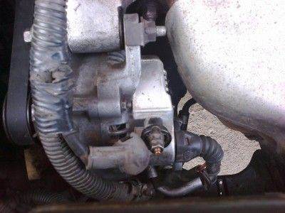

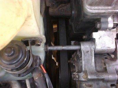

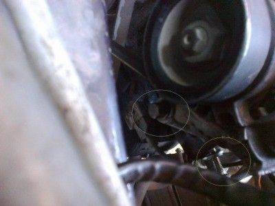

Сегодня снимал генератор для замены датчика давления масла. Решил запечатлеть процесс снятия-мож кому сгодится. Инструмент:ключ на 10, на 12 и на 14; головка на 10, на 12 и на 14. Итак, поехали. Снимаем минусовую клемму с аккумулятора (ключ на 10)
(Это после вложений) Спокойно вынимаем верхний болт, руками откручиваем нижний фиксирующий и натягивающий и вынимаем генератор вверх.
Комментарий к файлу: Также снимаем фишку генератора и откручиваем плюсовой провод от генератора (ключ на 10)
2013-06-06-116.jpg [ 201.25 КБ | Просмотров: 11505 ]
Комментарий к файлу: Снимаем защитный кожух жгута проводки (головка на 10)
2013-06-06-117.jpg [ 217.42 КБ | Просмотров: 11505 ]

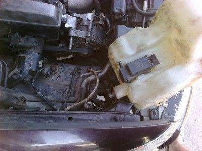

Комментарий к файлу: Далее вынимаем расширительный бачок и кладём его так, чтоб не мешался
2013-06-06-118.jpg [ 300.4 КБ | Просмотров: 11505 ]
Комментарий к файлу: Затем нужно ослабить фиксирующий болт (отмечен белым кружком;ключ на 12) и ослабить (выкрутить) натяжку генератора (отмечен жёлтым кружком)
2013-06-06-119.jpg [ 207.96 КБ | Просмотров: 11505 ]

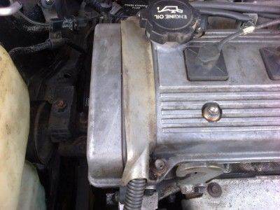

Комментарий к файлу: Теперь откручиваем верхний болт крепления генератора (ключ или головка на 14; гайку держать не надо)
2013-06-06-120.jpg [ 212.13 КБ | Просмотров: 11505 ]

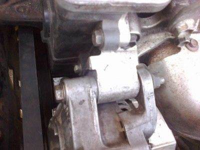

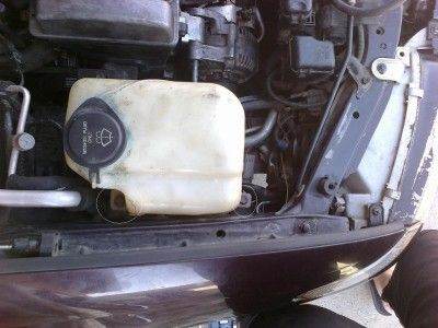

Комментарий к файлу: Вынимая болт, понимаем, что мешает бачок с омывающей жидкостью
2013-06-06-122.jpg [ 183.75 КБ | Просмотров: 11505 ]
Комментарий к файлу: Снимаем его, открутив два болта (головка на 10) и убираем в сторону . Также нужно снять фишку и две трубки с насоса.
2013-06-06-121.jpg [ 243.03 КБ | Просмотров: 11505 ]

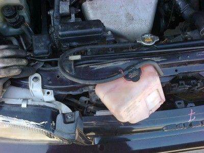

Комментарий к файлу: Получается примерно так. Так как у меня стоит насос омывателя фар, то я не стал снимать с него шланг, а просто отложил бачок в сторону (неудобно-желательно убрать совсем)
2013-06-06-123.jpg [ 225.36 КБ | Просмотров: 11505 ]
