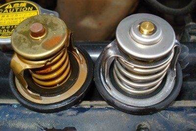

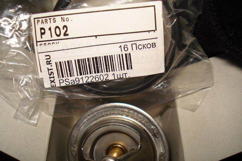

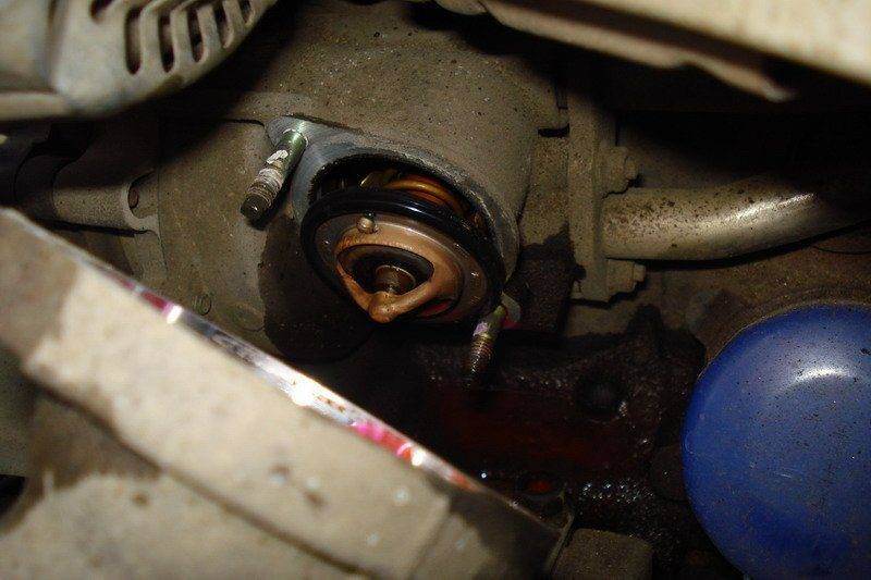

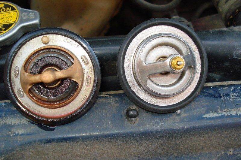

Вот и я по примеру Белого Гуся поменял сегодня таки на 88гр. Давно лежал, с лета. Собственно неисправности небыло, но тепла поболе хотелось. Ставил тоже не оригинал. Кстати вопрос к Белому Гусю: А вот перепускной клапан в другом месте, у тебя так же?
Кольцо уплотнительное покупал отдельно, с термостатом его не было. Поменял за 20 мин. на улице. даже замерзнуть не успел.
Недельку поезжу, отпишу очучения.
Да, ОЖ не сливал предварительно. Просто открутил термостат, вылилось гр.200-300, потом долил.
DSC02519.jpg [ 104.96 КБ | Просмотров: 4392 ]
DSC02522.jpg [ 125.2 КБ | Просмотров: 4390 ]
DSC02523.jpg [ 95.82 КБ | Просмотров: 4393 ]
DSC02525.jpg [ 144.15 КБ | Просмотров: 4405 ]
DSC02526.jpg [ 141.17 КБ | Просмотров: 4386 ]

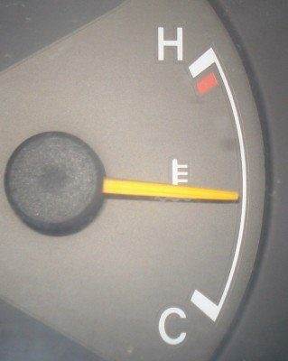

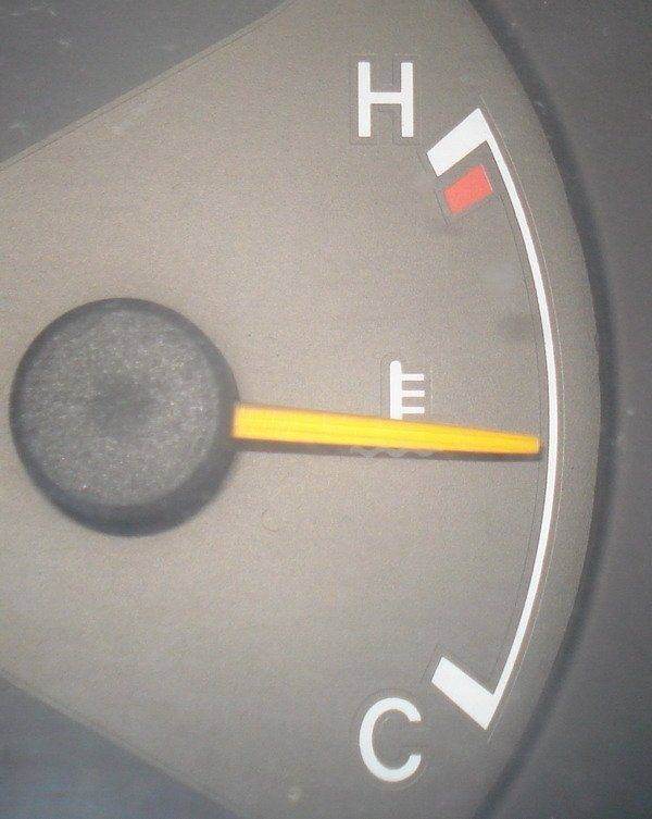

СообщениеДобавлено: Сб фев 21, 2009 11:08 am

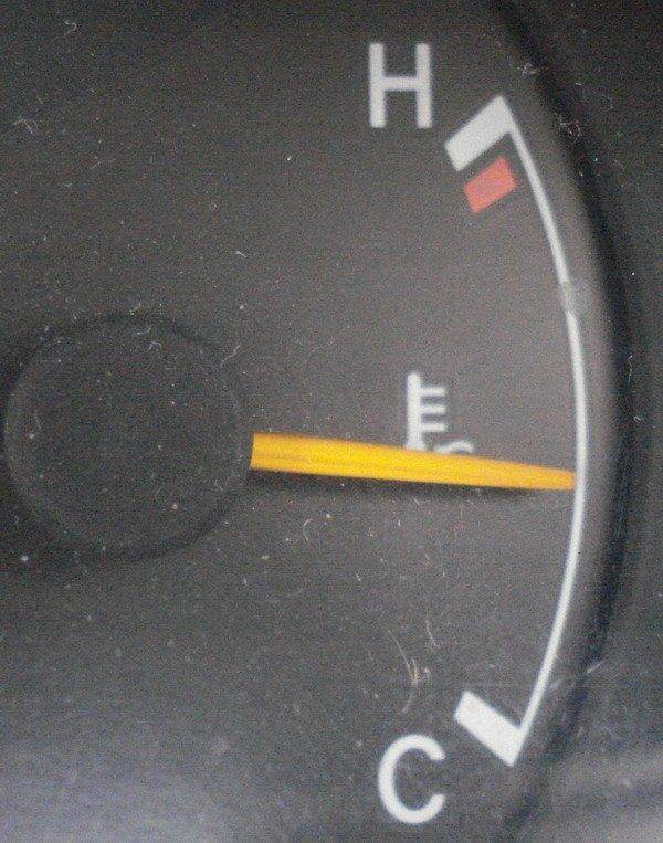

Прошла неделя, пробег около 800км. В салоне не много, но заметно теплее. Аномалий по работе двигателя не замечено. На приборке стрелка температуры, если судить по её кончику, поднялась на 1мм. Примерно как на фото
было.jpg [ 122.49 КБ | Просмотров: 4378 ]
стало.jpg [ 86.68 КБ | Просмотров: 4384 ]
СообщениеДобавлено: Сб фев 21, 2009 12:22 pm
Угу, ближе к центру. На скорость, думаю, не повлияет :)
А теплее в салоне однозначно. Сегодня за бортом -10, в салоне 23-25 при первой скорости печки на максимуме тепла на ХХ. На второй скорости регулятор теперь на пару щелчков холоднее стоит, чем раньше :)

БелыйГусь
Вот на фотках у Алексей60 это какая температура стоит?это разве нормально?
СообщениеДобавлено: Сб фев 21, 2009 1:38 pm
-=p@m=-
Нормально. У меня как на левой фоте.
СообщениеДобавлено: Сб фев 21, 2009 1:44 pm
Понятно...у мя так же как у тя на левой..но печка как тебе сказать :( не ахти....Даже на ваз 2106 баня круче
