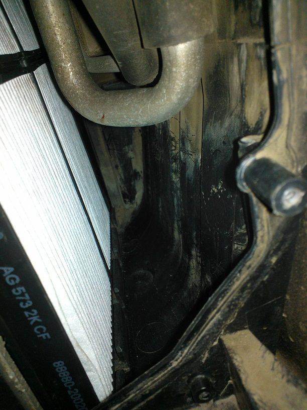

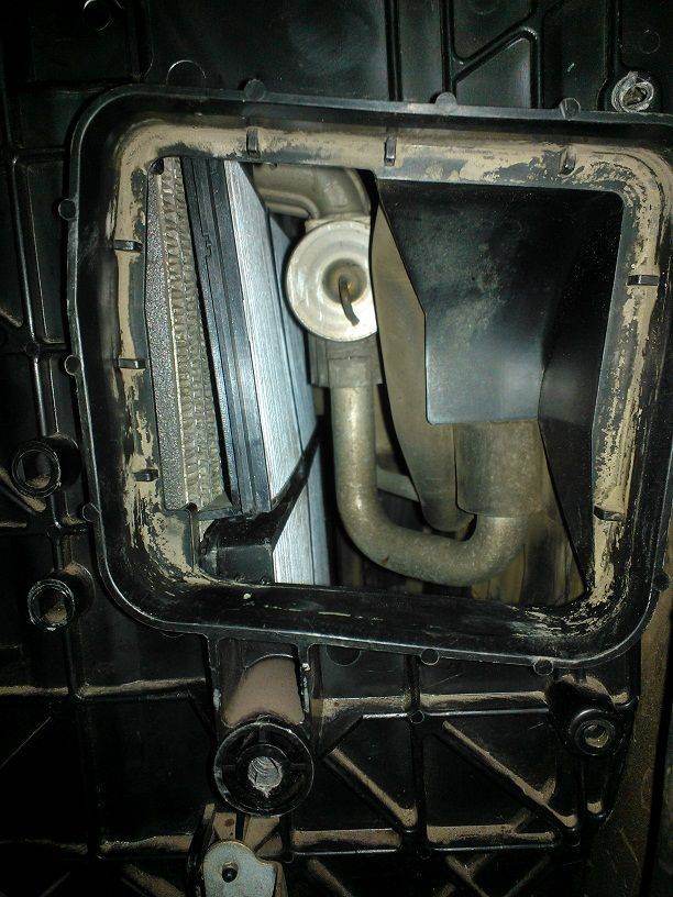

Салонного фильтра у меня небыло изначально и вот после проклейки шумкой и сопутствующей герметизации сосущих пыль дыр в кузове (таких как, например, в средних стойках, где устройство натяжения ремней сидит в дыре сообщающейся с полостью дырявых порогов) озадачился установкой этого фильтра. Заморачиваться не стал, купил самый дешевый. Попытался вставить через специально обученное для этого отверстие - нивкакую не лез первый вставышь кверху. Покурил форум и решил вставлять через жопу с пассажирской стороны, заодно всё там почистить. С гемороем, особо, никаким при разборке не встретился. Сейчас всё почистил, начал собирать, и заметил, что патрубок, идущий от вентилятора в камеру перед радиатором кандея, дует как перед фильтром, так и за него! В смысле фильтр ребром стоит чуть не посередине входящего патрубка! Думал, что фильтр поставил неправильно, дык всё перепроверил, никак он по другому и не встаёт, и направляющие проходят через отверстие входного патрубка! Думаю как так! Японцы промахнулись чтоли или так и задумано?
Кто что думает по этому поводу?

у меня тоже самое и толку от фильтра никакого. Всё дело в отсутствие радиатора кондиционера ,который должен как-бы подпирать фильтр, и торцом своим перегораживать эту дыру.

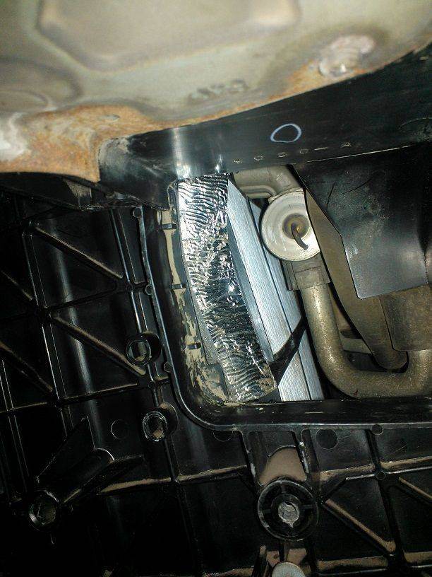

Комментарий к файлу: это я заткнул дыру куском шумки (спленом)
1.jpg [ 191.43 КБ | Просмотров: 6386 ]

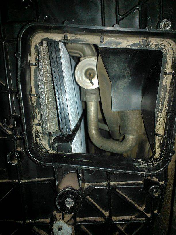

Комментарий к файлу: вот так выглядит выход патрубка от вентилятора печки в камеру с фильтром
2.jpg [ 221.27 КБ | Просмотров: 6386 ]

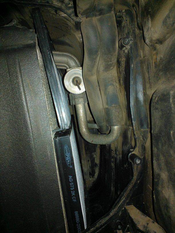

Комментарий к файлу: это крышка камеры, где лежит шуруп - это направляющие фильтра
3.jpg [ 250.89 КБ | Просмотров: 6386 ]

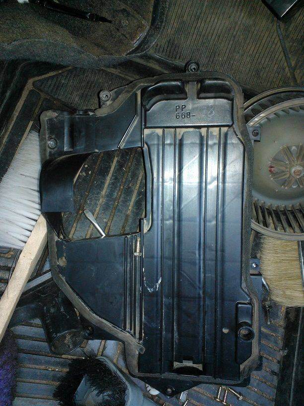

Комментарий к файлу: вид верха
4.jpg [ 166.24 КБ | Просмотров: 6386 ]

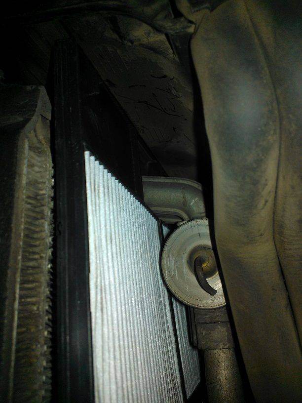

Комментарий к файлу: вид низа
5.jpg [ 199.45 КБ | Просмотров: 6386 ]

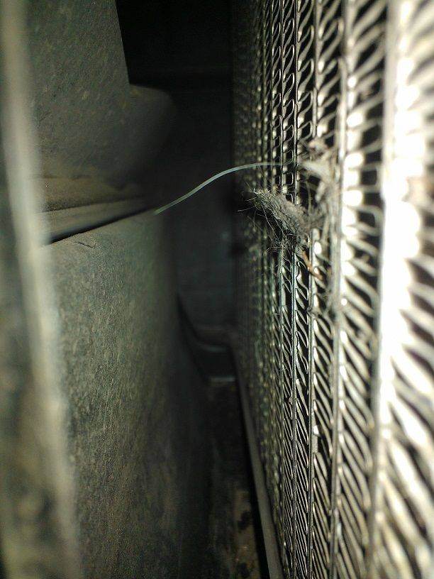

Комментарий к файлу: радиатор кандея со стороны выхода, после продувки
6.jpg [ 182.22 КБ | Просмотров: 6386 ]

твои фотки подтверждают то, что я написал. Фильтр подпирается радиатором кондиционера, а сам радиатор закрывает частично щель (фото№ 2)А вот когда радиатора нет, получается, что торец фильтра расположен посередине воздуховода и почти весь воздух проходит минуя его.

дыра у всех есть. Это прорезь под трубки. Если правильно ставить фильтр, то он нормально стоит и работает. Дыру я заткнул поролоном и все нормально стало. Пыль летит тока с открытыми окнами.

Я выше писал про дыру которая по непонятным причинам получается из-за того, что фильтр встаёт ребром не рядом с отверстием входного патрубка, а прямо по нему, и поэтому часть воздуха с улицы попадает в радиатор кондиционера, а потом в радиатор печки и в салон минуя фильтр. На фото (N2), выложенных мной ранее, это прекрасно видно.
А потом речь пошла про дыру, которая получается от того, что если нету кондиционера, то получается другая дыра из-за отсутствия кондиционерных патрубков, которые хорошо видны на фото N4 и 7.

если бы проблема была только в "П"-образной части фильтра. Там с торца так засасывает минуя фильтр, что эта ничтожная дырочка под трубки кондея погоды совсем не делает.(фото № 2)
как менять фильтр всем известно, вопрос то был про дыру с торца...
