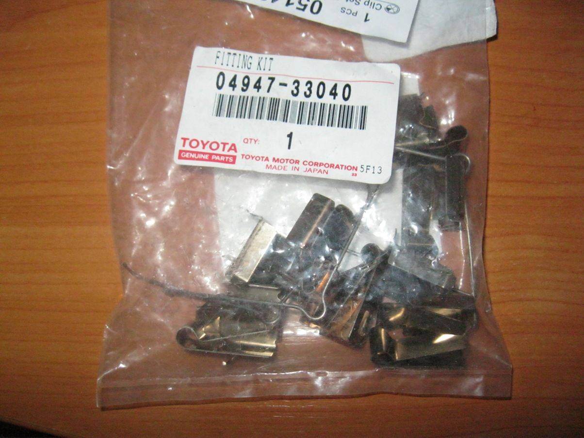

как правильно называются пластинки, которые держат колодки в скобах !? по 4шт на каждую скобу … и номер , если есть у кого ! спасибооо…

04947-33040 ты об этом?

большое спасибо что разжевали !
саня, твои с пружинками идут в комплекте ?

Toyota 04947-33040 Ремкомплект монтажный тормозных колодок - 982= Экзист
Ate 13.0460-0441.2 Комплектующие, колодки дискового тормоза - 1.739=

поторопился с покупкой пружинок походу я :( 400р на ветер :( лучше бы конечно такой комплект приобрел
Если ты про эти "усики" - противоскрипные сокбки или как то так они называются - то да конечно, на фото - полный "Монтажный комплект тормозных колодок".
