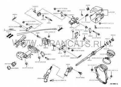

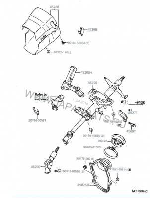

СообщениеДобавлено: Пт апр 11, 2014 12:01 pm
Значет механизм наклона как то по другому реализован, или возможно менялась колонка
Моя схема.PNG [ 121.05 КБ | Просмотров: 4865 ]
Твоя схема.PNG [ 51.45 КБ | Просмотров: 4865 ]

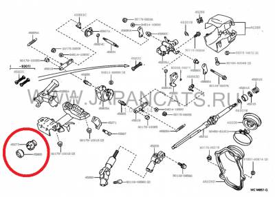

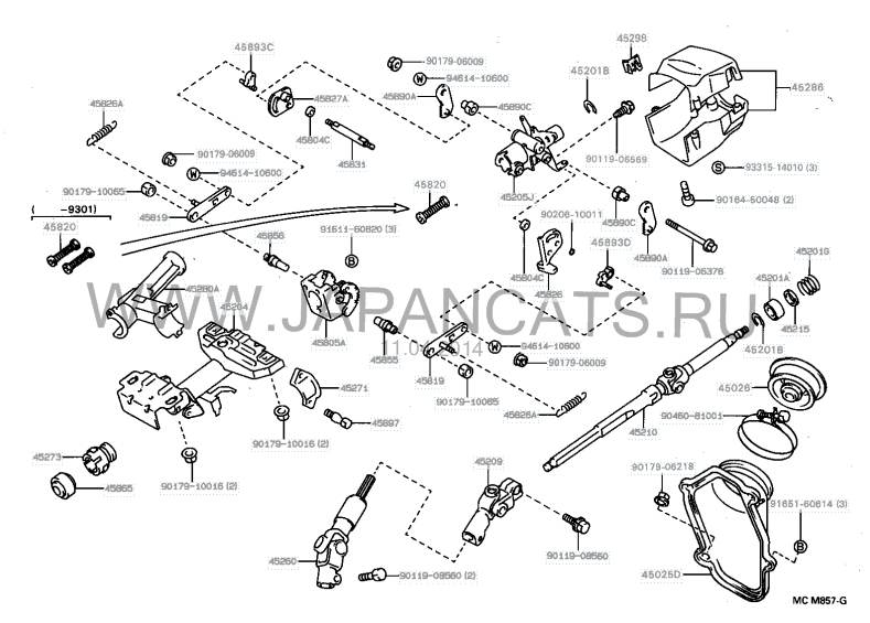

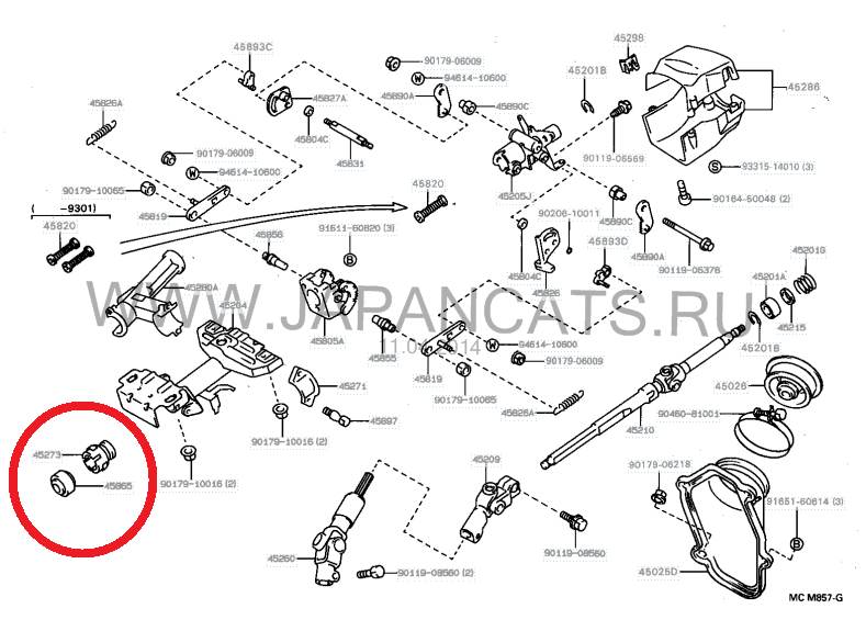

 Заголовок сообщения: Re: Стук при поворте руля
СообщениеДобавлено: Сб апр 12, 2014 9:27 am
дробила
Не снимая колонки не увидишь. На схеме выделены красным. Засунь руку под руль и покачай за вал, почуствуешь люфт, значит меняй втулки.
