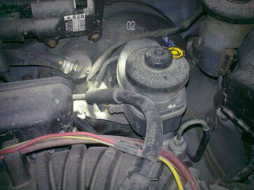

Добрый вечер. Была проблема с задними барабанными тормозами, ее решили слава богу. Но появилась другая. Протекает тормозная жидкость. Трубки на изгибе прогнили. Вопрос в следующем: на что следует обратить внимание при их замене? и продаются ли они в магазинах?какая примерная стоимость труб этих ? и какие могут возникнут сложности ? и самый главный вопрос можно ли это сделатть самим ? или нужно ехать в сервис. Ниже прилагается фото трубы которая протекает. Фото тройников под капотом: потому что неизвестно какой куда идет. И фото труб уходящих под низом, страшно что при замене одного порвутся и другие. И сразу извините мой ломанный язык я же девушка ) И если тема размещена не там тоже простите)

поиск не пробовали нажать..http://carina-e.ru/viewtopic.php?t=2429 ... &start=200 http://carinae.com.ua/forum/viewtopic.php?t=755
