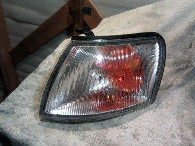

Подскажите.Где в Москве купить поворотники ST-212-1580BL ,в экзисте только правые

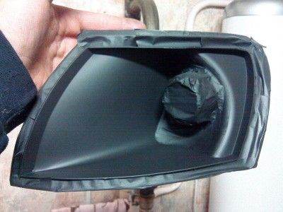

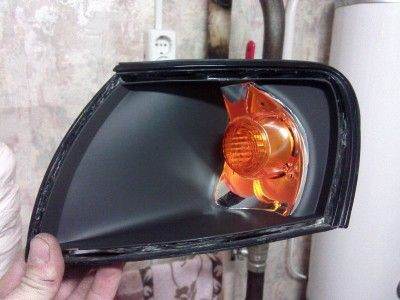

Вот так обычные Деповские поворотники превращаются в ST-212-1580B.
Спасибо Kupr_Soft за подсказку,как разобрать поворотник.

Фото сделаю вечером,покрасил матовой,потому что "глазки" тоже матовые и другой краски все равно нет.
