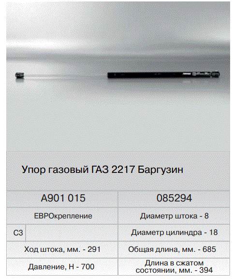

надо 600-700 что-то искать, после прочтения темки, понял что вроде как вариант от Баргузина можно рассмотреть...
Амортизатор (упор) ГАЗ-2217 двери багажника Баргузин с крепежом (2шт.) A901015C3
OEM номер/номер производителя: 085294/A901015C3
но там вроде как у них разная выталкивающая...
не могу найти какой точно номер чему соответствует...
upd нашёл:
баргузин (2217).gif [ 79.8 КБ | Просмотров: 8410 ]
хех, фигово длина у них огромная... отпиливать прийдётся...

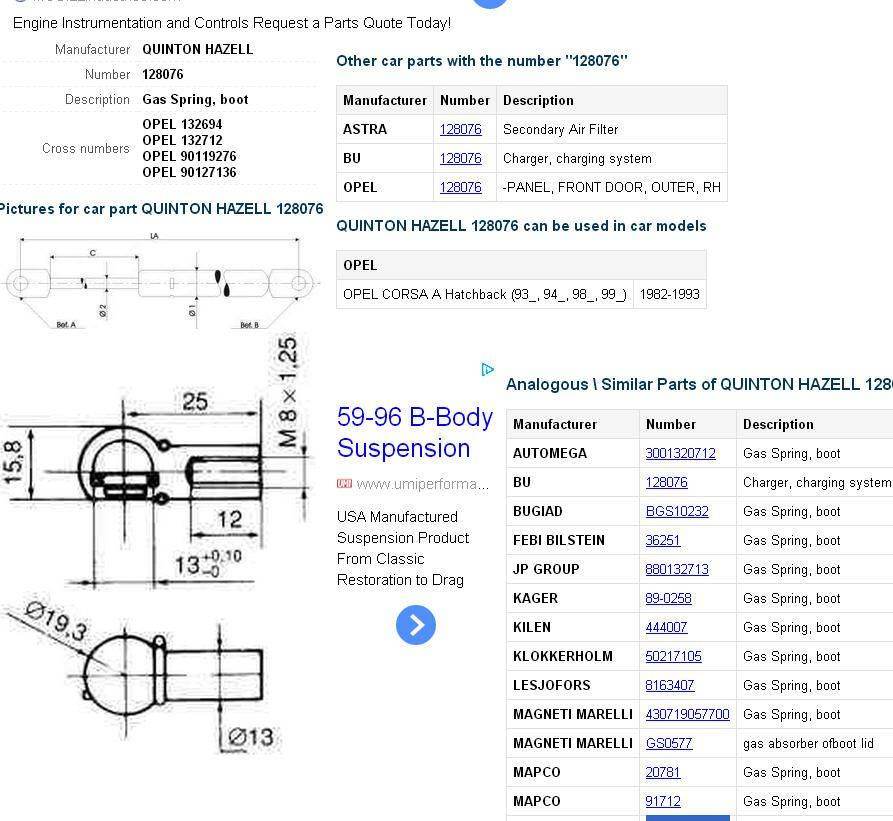

пробейте этот номер,дпя вашей саме то,мне кажется
----от опель корса\Stabilus 8345BY\Kilen 444007
№128076\Сравнительный номер L128076,LIP128076,QTS128076
Выталкивающая сила [N] 560
Общая длина [мм] 614
Высота подъема [мм] 248
диаметр 1 (мм) 10
Диаметр корпуса [мм] 22

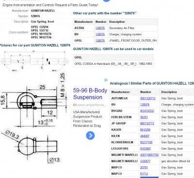

СообщениеДобавлено: Ср ноя 06, 2013 3:11 pm
Сообщения: 2599
bastynda
Спасиб... так-с енто
Quinton Hazell 128076 Амортизатор багажника, газовый
на экзисте нету , цены и фоток тож...
Хм... нашёл в заменителях (цена вообще смешная)
Patron PGS137057
ОбщаяВысота подъема, мм 245
Выталкивающая сила, N 630
Длина, мм 613
Вес 460
Судя по фото, к стати он должен идеально без колхоза сесть на место родного...
Добавлено спустя 11 минут 52 секунды:
... в общем чё думать, учитывая смешную цену, заказал... посмотрим на месте что и как...
