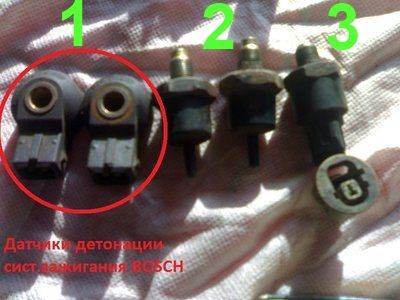

Парни кто подскажет ? Всплывает изредка 52 ошибка про датчик детонации , хочу заменить его , но что то не знаю какой брать , их оказывается несколько разновидностей . Какой именно надо из тех что на фото ?
вин если че SB153ABK00E124668 , бошевская система с оранжевой крышкой трамблера

Артем, у тебя 1й. Но ,несоветую его покупать ,проблему датчик не решит
Я заменил провода,форсунки,новый датчик.Год может больше по СТО
мотался.Мне помогло снятие головки, все почистел кольца поменял, все
пропало.
