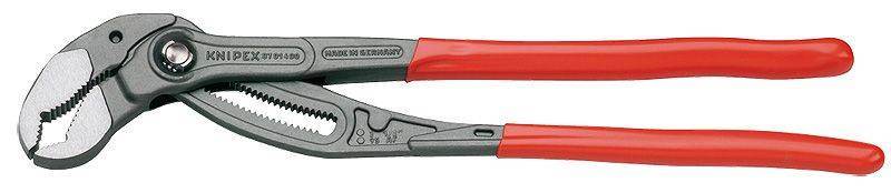

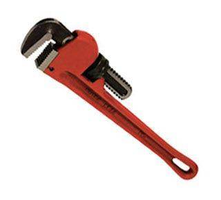

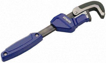

Chepahuh писал(а):
прокрутил стала круглая
рекомендую
4565168.jpg [9.38 КБ]
R489336-01.jpg [ 16.83 КБ | Просмотров: 14211 ]
89662c80b48802782143c286271559e1.jpeg [ 56.08 КБ | Просмотров: 14211 ]
