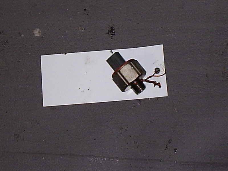

СообщениеДобавлено: Чт фев 26, 2009 8:49 pm
Сообщения: 959
Откуда: ПИТЕР
скажите пожалуйста,у нас такой датчик детонации стоит?
детонации.jpg [ 41.94 КБ | Просмотров: 7359 ]
