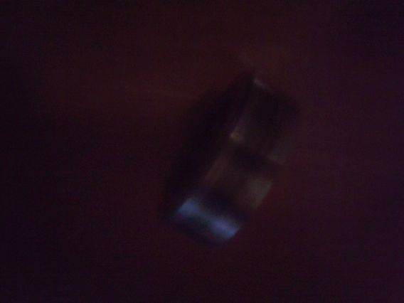

Выложу инфу по подшипнику первичного вала: KOYO RNU050415A,по эксисту бьется,существуют более дешевые аналоги от NSK.
Добавлено спустя 3 минуты 30 секунд: Кстати,мой видимо в корпусе в свое время провернуло,на внешней обойме накрутило
Добавлено спустя 3 минуты 13 секунд: Вот

judge писал(а): Вот Корпус диффера смотрел,там где привода входят(внутри где спиральная проточка)? У меня с одной стороны износ был не хилый(кто то до меня буксовал часто). А подшипники диффера в нормальном состоянии. Да, ещё заменил регулировочные шайбы сателлитов и шестерёнок приводов.

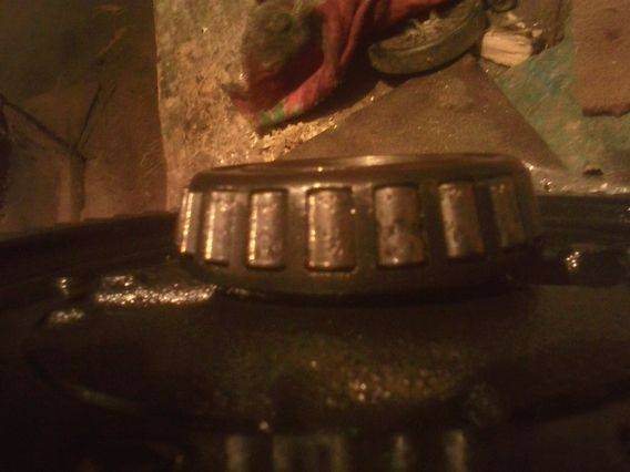

Сегодня еще немного поковырялся.В таком состоянии находится подшипник дифференциала со стороны левого привода Если интересно,буду по ходу добавлять маркировки запчастей.

Комментарий к файлу: Раковины на подшипнике
IMG_20131020_202612_thumb.jpg [ 165.22 КБ | Просмотров: 16923 ]

Сергей KZN
Добавлено: Вс окт 20, 2013 11:34 pm |
| Инструктор |
Зарегистрирован: Ср ноя 07, 2012 4:32 pm Сообщения: 477 Откуда: Казань Репутация: 17 [ ? ]
Год выпуска: 1988
Двигатель: 3L
Интересно, будет возможность, выкладывай. По сальнику первичного вала: я заказал 90311-25016, оригинал, 107р.
