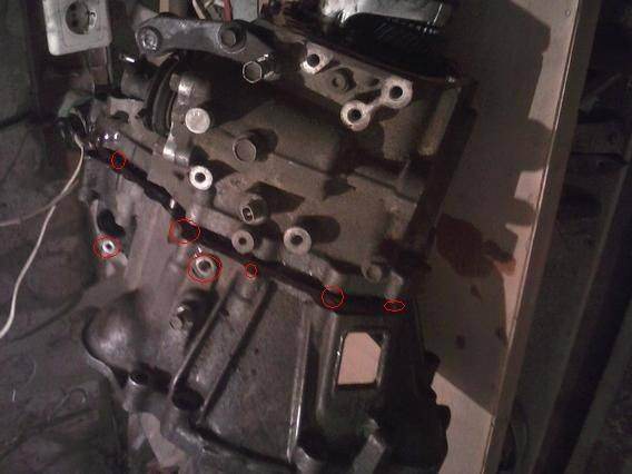

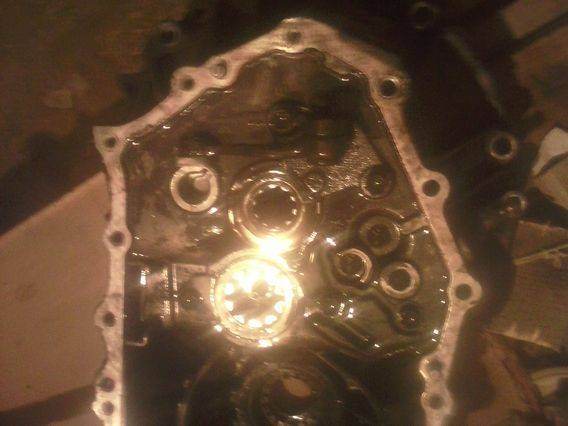

Добрался до коробки)По уму,как уже здесь было сказано,кпп разбирается с задней крышки,снимается вилка включения 5 передачи,снимается муфта синхронизаторов,и хорошим съемником стянуть шестерни,после чего открутить 5 болтов крепления.
Добавлено спустя 3 минуты 18 секунд:
Так как съемника у меня нет,а руки чешутся, я решил пойти по совету KRANLOD
и располовинил кпп,сняв колокол,открутив все болты крепления корпуса по периметру,снняв датчик скорости,отвернуть пробку под шестигранник ,снять ее и вытащить пружину

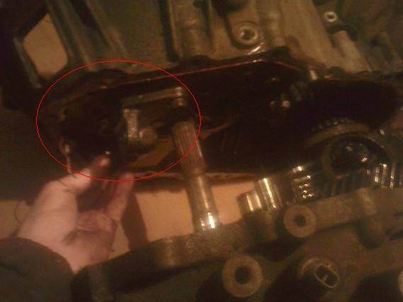

После этого нужно добраться до вилки,открутив два болта крепления ключом на 12.После чего колокол свободно снимается и можно добраться до подшипников первичного вала,вторичного вала и дифференциала
Добавлено спустя 9 минут 11 секунд:

Комментарий к файлу: Отсюда разбирается со съемником (в идеале)
IMG_20131019_130922_thumb.jpg [ 21.02 КБ | Просмотров: 17051 ]
Комментарий к файлу: Откручиваем много болтов по периметру
IMG_20131019_131053_thumb.jpg [ 29.68 КБ | Просмотров: 17051 ]

Комментарий к файлу: Вот она ,эта вилкаНе забывайте как ставится обратно.
IMG_20131019_132038_thumb.jpg [ 21.86 КБ | Просмотров: 17050 ]
