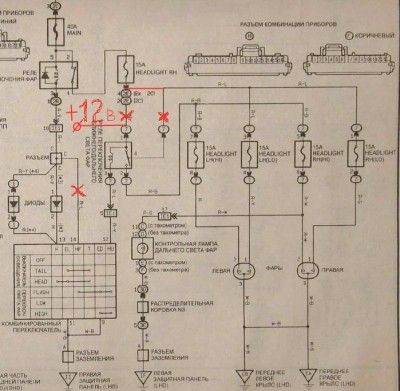

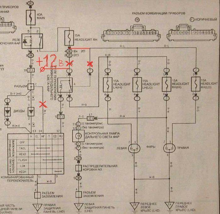

Получилось до безобразия просто. Критикуйте, может ошибся где.
Добавлено спустя 2 минуты 7 секунд:
Re: Как реализовать неотключение ближнего при включении дальнег
+12 вольт можно взять на болту генератора, где отрезать провод от тубуса нужно посмотреть на проводке торпедо. К выходным если доберусь, скажу где и какой провод резать.

От вам делать то нефиг :D :D :D Свет защищается 40 Амперным предом. Пофиг ему 4 нитки горят, или 2.
Makwein, В твоей схеме 12 Вольт токо не с генератора надо брать, а с второй ноги реле включения фар. Кстати аналогично работают фары ТАЗ-2110. Там тоже раздельные лампы. Включение ближнего идет с выключателя света, включение дальнего - с подрулевого переключателя.
Ага, только после предохранителя 40А стоит реле включения фар и предохранитель 15А :) , а ему непофиг 100 Ватт или 200 :o
С болта генератора ближе. :)-(:
В твоей схеме? Ну и ну. :D
Болт генератора защищен предом 120 Ампер, да и то со стороны аккума... В случае КЗ может и генератор выгореть.

Вопрос не в тему... А зачем в схеме 2 диода?
:-applause-: Посмотрел схемку. По-видимому должна работать. Реле фар превращается в реле ближнего, диммер - в реле дальнего :a_g_a:
Только цепь дальнего надо будет предохранителем защитить, в предложенной схеме его нет.
Например взять питание после предохранителя 40А "Main"

А где находится 40а предохранитель на реле включения фар?
Провод который нужно откинуть от тубуса... может его проще откинуть от коробки выше? где она находится?
В основном подкапотном блоке

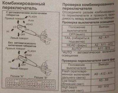

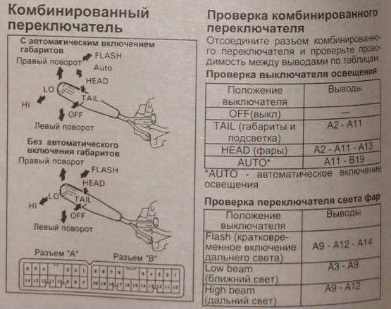

Можно откинуть непосредственно в разъеме "А" подрулевого переключателя, контакт 14, просто вытащить один из пинов контакта, маму или папу из разъема. В случае необходимости, потом легко будет восстановить, т.к. провод резать не придется :)

А где этот разьем А? на тубусе?
Нет, это разъем всего блока подрулевых переключателей, находится под рулем
Подрулевой.JPG [ 44.1 КБ | Просмотров: 4961 ]

Ну да, береженого Бог бережет :) , лучше конечно защитить, но так как ДИММЕР находится буквально в 15 см. от генератора и незащищенной останется цепь между генератором и самим ДИММЕРом (дальше стоит два предохранителя) угроза КЗ очень мала. :du_ma_et:
