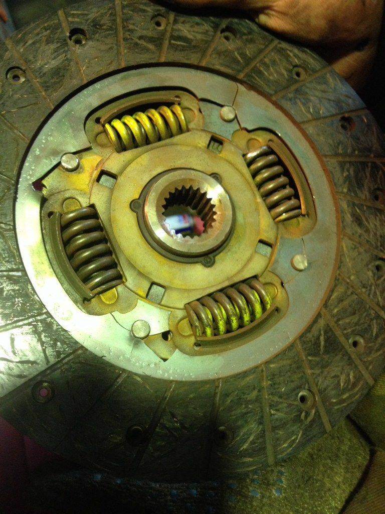

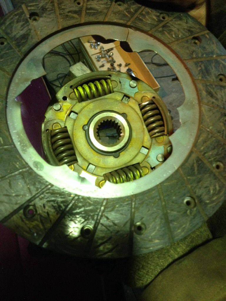

А вот и мой диск Valeo, не отходивший и 15тык....
ImageUploadedByTapatalk1383123186.662780.jpg [ 175.06 КБ | Просмотров: 9238 ]
ImageUploadedByTapatalk1383123240.678935.jpg [ 173.09 КБ | Просмотров: 9238 ]
No comments...
обязательно проверь наличие обоих направляющих между блоком и КПП. Может там собака зарыта.

9-10 месяцев назад поставил себе Valeo - сегодня на "галстуке" притащили((( сцепление сдохло( пробег за это время порядка 20 тыс.км. Когда менял в прошлый раз то примерно такую же картину с диском наблюдал, тоже Valeo стояло...
а теперь вопрос: можно ли поставить другой диск сцепления не меняя карзину и выжимной фирмы Valeo?
No comments...
такая же картина и у меня, менял полностью весь комплект сцепления (был aisin стертый в ноль, такое ощущение что еще с завода оно было), поставил valeo. диск чуть ччуть не дотянул до 15 тысяч, теперь какой то NKK поставили, посмотрим...

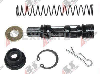

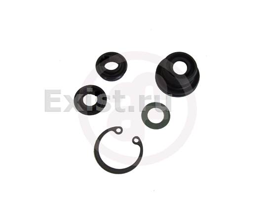

Мужчины, прошу совета: есть подозрение на неадекватную работу главного цилиндра, так вот есть ли смысл ставить ремкомплект или поставить неоригинал... просто по цене примерно одно и тоже
 Заголовок сообщения: Re: Сцепление
СообщениеДобавлено: Пт ноя 15, 2013 4:14 pm
Сообщения: 836
Откуда: Колпино
у меня ремкомплект выходит в два раза дешевле (родной), чем неоригинал цилиндр. в оригинальный ремкоплект входит шток, вот и дорогой такой. а если брать неоргинальный ремкоплект (одни манжеты), то стоить будет рублей 200-300
img.jpg.png [ 55.21 КБ | Просмотров: 8646 ]
img1.jpg [32 КБ]
Последний раз редактировалось Chekist Пт ноя 15, 2013 4:16 pm, всего редактировалось 1 раз.
СообщениеДобавлено: Пт ноя 15, 2013 4:15 pm
Сообщения: 477
Откуда: Казань
Год выпуска: 1988
Двигатель: 3L
Chekist,
т.е. по сути есть смысл старый ремонтить? правильно?
СообщениеДобавлено: Пт ноя 15, 2013 4:17 pm
Сообщения: 836
Откуда: Колпино
я бы старый отремонтировал
