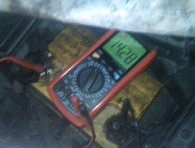

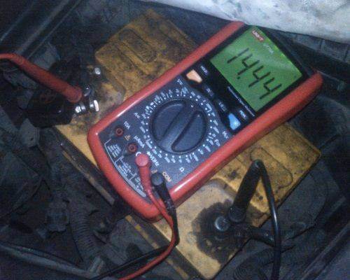

 Заголовок сообщения: Re: Генератор. (Объединенная тема)
СообщениеДобавлено: Вс окт 27, 2013 7:19 pm
Сообщения: 88
Машина: Toyota CarinaE
Вот показания вольтметра нового контрактного генератора. Измерения проводились на прогретом двигателе 800-900 об/мин.
Комментарий к файлу: Без нагрузки, даже без магнитолы.

Комментарий к файлу: С ближним светом, подогревом заднего стекла, печка на полную, магнитола со средней громкостью.
Под нагрузкой.jpg [ 62.17 КБ | Просмотров: 11269 ]
СообщениеДобавлено: Вс окт 27, 2013 9:23 pm
Сообщения: 3628
:co_ol:
СообщениеДобавлено: Пн окт 28, 2013 8:40 am
Сообщения: 3272
Двигатель: 4A FE LB
Рашит писал(а):
Да я тут подумал, покупать новые не оригинальные детали к генератору (т.к. оригинал стоит дороже), потом разбирать его, ставить эти детали, собирать все на место, потом разочароваться в работоспособности и зря потраченных деньгах, решил купить гарантированно рабочий генератор за 3000 рублей на разборке и все забыть как страшный сон.
После своих приключений с генами, я пришел к такому же выводу.
З.Ы.: По последней фотке: проверять лучше на 1 скорости вентилятора, т.к. при этом в цепь добавлено максимальное количество сопротивлений.
А вцелом, догадки твои верны по поводу того, что машина "задышала". Ибо исчезла дополнительная довольно сильная нагрузка на движку.
