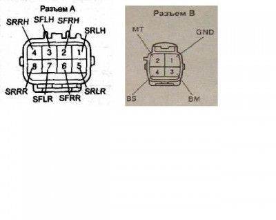

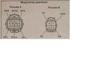

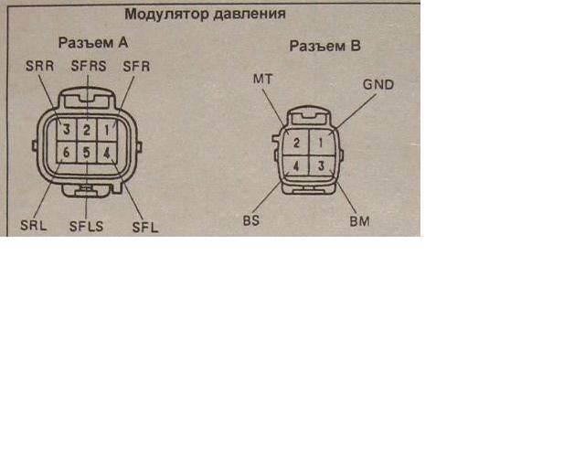

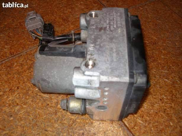

Доброго дня всем! Загорелась у меня лампочка ABS. После включения зажигания горит постоянно. Вставил скрепочку, посчитал моргания. Выдало код 23 - обрыв или короткое замыкание в электромагнитном клапане заднего правого колеса. Я так понимаю, что это клапан в самом модуляторе давления. Открыл книгу, нашел распиновку выводов на разъем модулятора. Теперь хочу посоветоваться, правильно ли я расшифровал выводы.
SRR- заднее правое колесо
SFRS - наверное общий для правых колес
SFR- переднее правое колесо
SRL-заднее левое
SFLS-общий для левых колес
SFL- переднее левое
Если я все правильно понял, то должны прозваниваться (с сопротивлением) SRR и SFRS, SFR и SFRS, ну и т.д.
подскажите кто знает..

Должны прозваниваться с сопротивлением, причем все с одинаковым. В блоке БОШ (а судя по году выпуска машины должен быть БОШ), на два клапана больше чем в японском, соответственно и схемы разные. Клапана находятся в модуляторе, а мозги, которые проверяют всю систему и выдают ошибку, в салоне. Соеденено это все проводкой моторного отсека. Так вот, проблема скорее всего там. Прозвони провода от мозгов до модулятора (на корпус тоже звони). Такой блок, мозги и проводка лежат в гараже. Появлюсь там в пятницу, если к этому времени не разберешся пиши, сделаю замеры и посмотрю места возможных замыканий.

Makwein совершенно верно, блок БОШ (44510-0501). Сразу буду пробовать модулятор прозвонить, если там все гуд, то тогда уже в проводку полезу. Попутный вопрос: если подключить другой модулятор вместо моего (только разъемы) пропадет ли ошибка или без установки с прокачкой не прокатит?

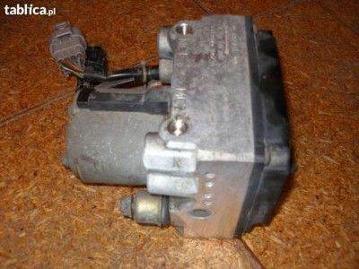

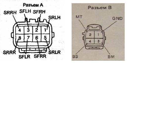

Стал смотреть свой модулятор, так там разъемы другие. один на 4 контакта, а второй на 8 контактов!!!!! Я в панике!!!!! как проверять........?
модулятор фотка.jpg [ 35.85 КБ | Просмотров: 8718 ]

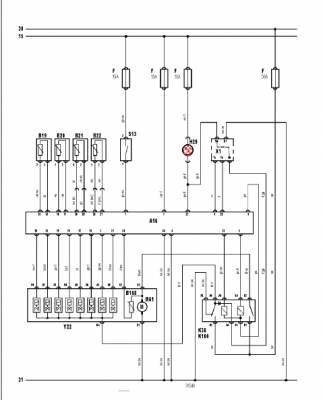

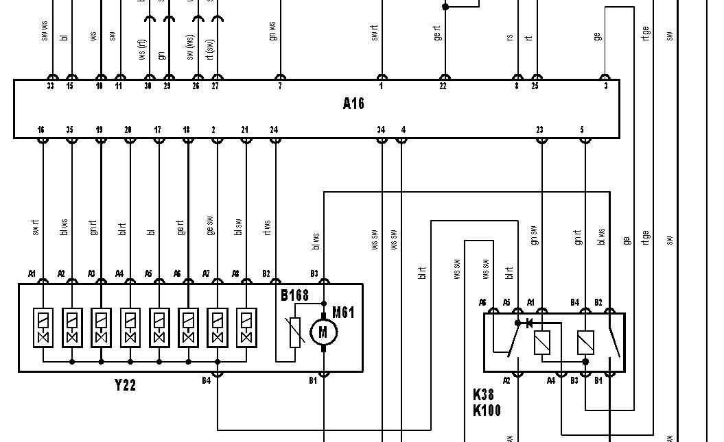

По ходу твоя схема:
Добавлено спустя 3 минуты 46 секунд:
Тот разьем, который на 8 контактов - выходы с клапанов (ибо их 8 ), контакт разьема В4 - общий всех клапанов. Просто! :)
ABS.png [ 24.5 КБ | Просмотров: 8697 ]

Makwein писал(а):
По ходу твоя схема:

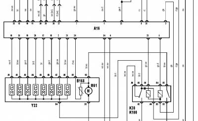

А можешь картинку с лучшим разрешением скинуть? Когда эту открываю, то обозначения вообще прочитать не могу, все размыто. А с какого мануала схемку взял? Я уже который день интернет гуглю, никаких других мануалов найти не могу. Может поделишься мануальчиком? :upal_v_nogi:

Y22 - гидроблок, разьем А - клапана, контакт разьема В4 - общий клапанов. Ставишь тестер на 200 Ом, одна нога на В4, остальные звоним по очереди. :-kidaet-monetku-:
ABS.png [ 44.8 КБ | Просмотров: 8670 ]

прозвонил я свой модулятор. Верхний ряд контактов (4 штуки) звонится по 9 Ом, а нижний (остальных 4) по 5 Ом. Получается он живой???? Надо проверять проводку похоже.... Морозненько на улице(((((
А ты не знаешь какого цвета провода отвечают за задний правый клапан?

Прозвонил я свой модулятор. Верхний ряд контактов (4 штуки) звонится по 9 Ом, а нижний (остальных 4) по 5 Ом. Между собой и с корпусом у них КЗ нет. Получается он живой???? Надо проверять проводку похоже.... Морозненько на улице(((((
Как снять мозг ABS в салоне? Не получается у меня отсоединить разъем с него не снимая. Кто подскажет??? Может в проводах от модулятора до мозга проблема.
