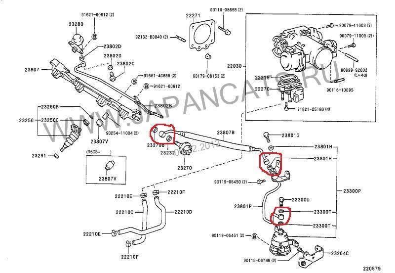

Ну как sever.max написал - самый простой выход. Вот только промывка идет через фильтр!!! Как бы не по "фен-шую" это. Но видимо имеет место быть, для особо ленивых.
Sinclair писал(а):
обратка идет с регулятора резиновым шлангом на металлическую трубку, то как тогда соединить этот шланг со шлангом моим? И подача с топливного фильтра на рампу идет напрямую одним резиновым шлангом?
Обратка - я одевал шланг большего сечения, на этот резиновый шланг. И слегка прихватывал хомутиком.
Блииин, на пальцах объяснять..... Каталог то не открыть?
Красным обвел, куда можно подцепиться на подачу. Но туда надо штуцер-переходник
