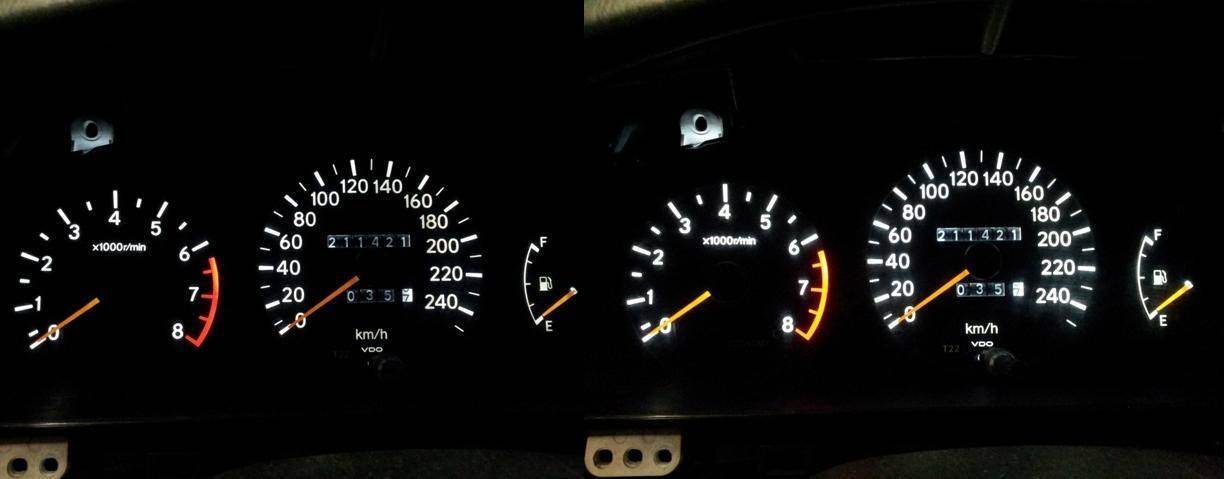

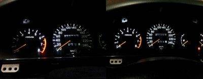

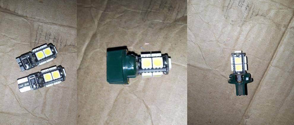

сегодня поставил в панель светодиоды (9 кристаллов SMD 5050), заказывал на ebay, по деньгам вышло около 200 руб
обточил ноги до нужных размеров, установил.. пришлось правда крутить их, чтоб найти полярность нужную.
свечение очень плотное, недосветов/пересветов нет, регулировка правда ступенчатая, но этого достаточно, доволен очень подсветкой.
По фото:
1. вид оригинальных и подпиленных. как стоят в плафоне
2. подсветка 1 диода в левой центральной части vs 2 родные лампочки (один диод явно пересвечивает 2 штатные лампы). полная подсветка диодами на средней яркости
3. минимальная яркость vs максимальная яркость.

СообщениеДобавлено: Пн янв 13, 2014 6:58 am
Сообщения: 1811
Репутация: 19 [ ? ]
Машина: Toyota Camry xv10
Двигатель: 5s fe 2.2
Совсем неплохо. Всё читается отлично, значит и не стОит с платами заморачиваться. Мне тоже белая больше всех по душе. А вот со стрелками стОит поработать. Платы для них совсем простенькие. Я прямо маркером рисовал для каждого прибора. Потом травил в хлорном железе и сверлил сверлом 4 мм отверстия под смд.

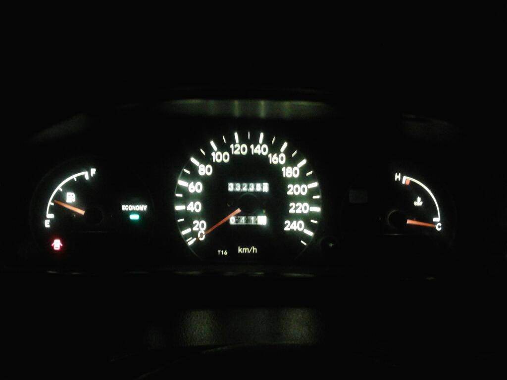

У меня похожие лампочки стоят, брал на рынка 100р штучка. Светят вот так
2012-10-14 19.48.39-1.jpg [ 33.48 КБ | Просмотров: 11963 ]

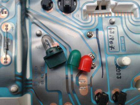

я себе подсветку поменял с помощью резиновых колпачков на лампочки. Хороший вариант для тех кто не хочет сильно заморачиваться со светодиодами и перепайками приборки, цена вопроса и время установки минимальны, и результат не плохой.
20140331_113754.jpg [ 127.84 КБ | Просмотров: 11571 ]
20140331_222131.jpg [ 70.59 КБ | Просмотров: 11571 ]
Toyota Carina E 1995г. 7A-FE LB LIFTBACK
http://www.drive2.ru/cars/toyota/carina_e/carina_e/anton-92/
