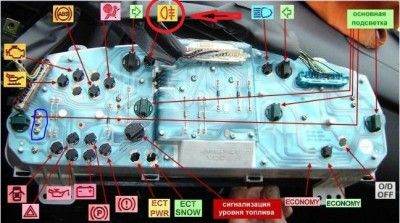

Переворачивать не будем)), а на приборке что-то я не помню значка птф, обведите где на фото примерно

Сдесь

alexrotor,я имел ввиду стрелки поворотов,при включённой аварийке мигают обе стрелки.
Добавлено спустя 8 минут 17 секунд:
alexrotor писал(а):
Здесь
Хотя он и есть,значёк задних птф,жёлтого цвета судя по фото. :(

Лампочка в приборке могла тупо перегореть.

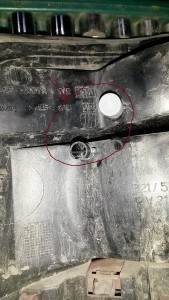

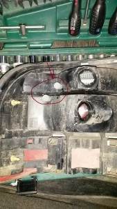

Не знал где спросит :nez-nayu: !!! Спрошу здесь для чего эти штучки :? ???

Чтобы фары не потели.Для отвода тепла.Их нужно снять.Я про колпачки.

Я понял))) Честно не знал( :spasibo--: Сергей С@ныч
