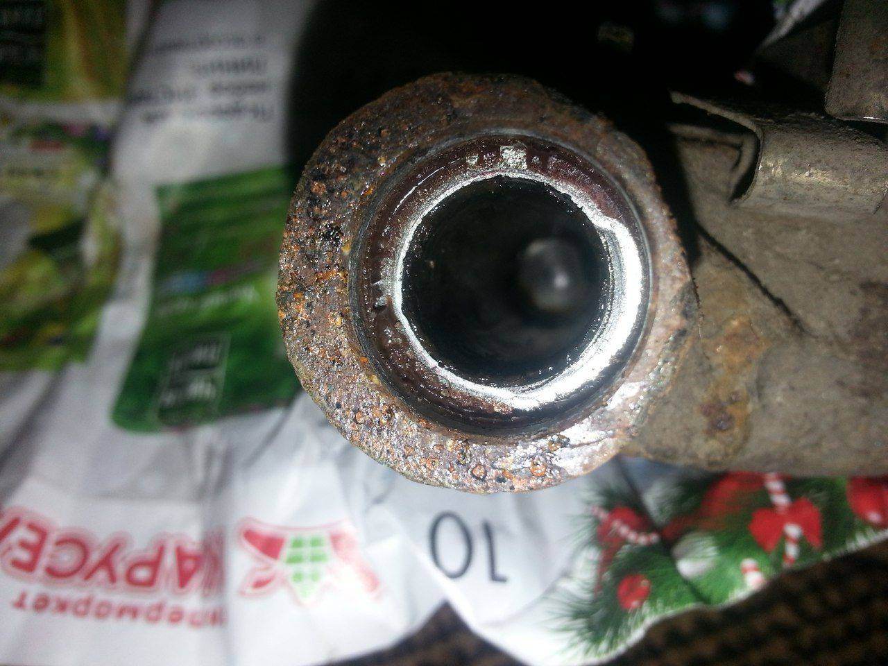

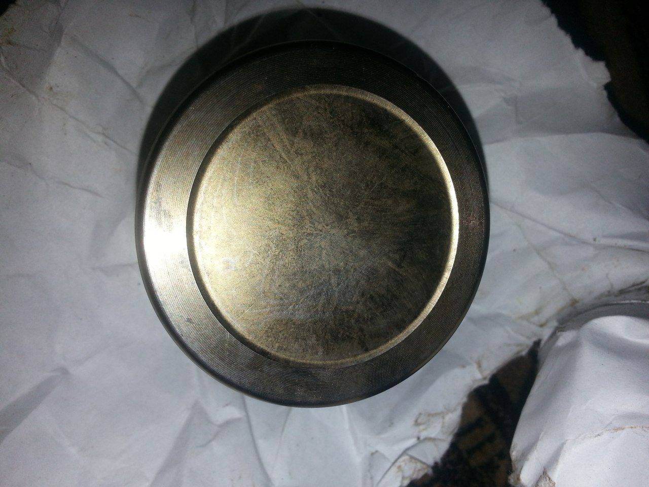

Разобрал суппорта,практически,из второго не удалось вытащить поршень,кончилась тормозуха,вохдух пошел :D
Фото прилагаю,ибо полный нуб,но вроде состояние ужасное только снаружи,внутри незначительный налет,а насчет поршня совсем немного потерт,ржави нету вообще,такаяже ситуация внутри куда он вставляется.
Думаю пойду закажу ремкомплект,вы как считается?Поддастся восстановлению?

поршень нормальный
а вот посадочные места для пальцев которые в скобах - ржавые, этот налет надо счищать по любому. из-за него (налета) у тебя и клинят суппорта

Sanchis85
счищать 100% буду,вопрос стоял о полной замене суппорта,думаю в данной ситуации не требуется пока что,еще походят,верно?
 Заголовок сообщения: Re: Вибрация
СообщениеДобавлено: Сб янв 11, 2014 12:48 pm
если этот налет сможет более или менее удалиться, при этом не будет больших канавок и если диаметр посадочного места не станет заметно больше, тогда конечно походят.

Хотелось бы пройтись шарошкой внутри,диаметром поменьше,можно ли?Вроде повредиться ничего не должно если аккуратно!И да,если кто уже этим занимался,то каким диаметром лучше взять?
СообщениеДобавлено: Сб янв 11, 2014 2:17 pm
я когда свои чистил, там в принципе относительно нормально было, но я взял, на карандаш нулевки намотал, и всякую труху внутри оттер =)

приходилось чистить циллиндры под направляющие:мерешь штангелем толщину пальца,берёшь аналогичной(или на 2-3 десятки меньше) толщины сверло и в "шурик" на самую малую скорость и туда -сюда аккуратно с пониманием,а уж потом нулёвку на выколотку и вычищаем и выдуваем.опять же этот совет только в том случае когда нужно временно до замены на контракт или новую,хотя на внедорожниках(с которыми я занимаюсь) это нормальная практика после езды по га...ну по дверные ручки...

песок
то есть из за малого налета под замену суппорта?

НЕТ. налёт ржи у каждого наверное своё определение, но на одной из фоток я увидел рыхлую коррозию- вот это на мой взгляд потребует замены на новый,либо контракт в отл.,состоянии.конечно можно всё почистить, но если:1) для себя любимого,2)надолго,3)и забыть про этот узел,то вперёд к замене...

Прочистил я скобу,направляющие,цилиндр,и запилил оригинальный ремкомплект,все промазал,смазал,собрал.Единственное что,не знаю поставил все туда как и было,в том смысле что мороз был,покидал в пакет,и даже не подписал что от правой стороны что от левой.Думаю,и надеюсь что разницы нет,ибо ремкомплект,и все резиночки новые,и смазка везде.Вот,отдал на свой страх и риск проточить диски,в итоге мне их убили полностью.Колодки тоже под замену,ибо одна сторона стерта,а другая нормальная,видимо клинил поршень.
Вот фото поршня
С одной стороны немного потерто,но все гладко.
