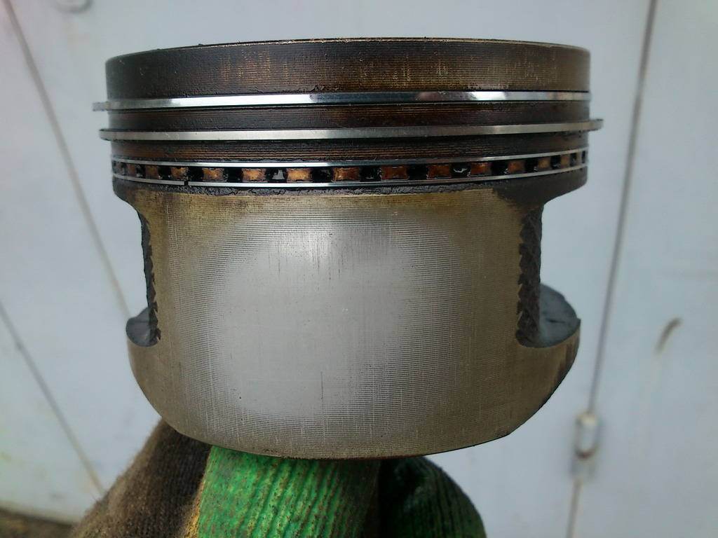

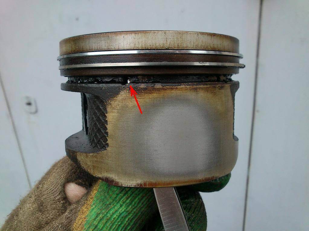

СообщениеДобавлено: Пн июн 16, 2014 1:07 am
Вот, раскидал сегодня движок. На первом фото видно, что компрессионные кольца полностью сохранили подвижность, при этом маслосъёмное залегло напрочь от залежей кокса, кстати не таких уж и катастрофичных. Залежи видны на нижнем фото, где маслосъёмное кольцо снято. Не так и много, все маслоотводящие каналы не забиты (стрелкой показан блестящий в канале кончик пинцета), но и такого количества отложений хватило, чтобы заблокировать кольцо. Масложор (около 0.3 - 0,5л / 1000км) присутствует, так как несмотря на чистые маслоотводящие каналы, залёгшее маслосъёмное кольцо не работает. Итого имеем масложор при отличной компрессии - болезнь движков А-серии.
А вот канальчики над поршневым пальцем (для смазки оного) оказаись закоксованы.
Кстати, до разборки ("за полтора бака"), сжег подряд два бака с присадкой для очистки инжекторов (льётся флакон на полный бак). Что-то не сильно помогло. После удаления колец чистил канавки - довольно твёрдая штука этот кокс. Так что спасёт только механическая чистка канавок поршня, и замена колец (а кому-то и расточка с хонингованием и до кучи замена поршней).

у меня ело 1 литр на 2 - 2,5 тысячи (поменял колпачки - ничего не изменилось, вытащил поршни и увидел причину - закоксованность и зарастание маслосъемных колец ,а также сливных отверстий для масла в поршнях) С твоим расходом масла регулировка клапанов точно не поможет ,да и не при чем она вообще.

мужики, а если компрессия в норме - значит кольца не залегли, или не факт?
 Заголовок сообщения: Re: Двигатель жрет масло
СообщениеДобавлено: Сб июл 04, 2015 10:38 am
Не факт. У меня была 13-13.5 во всех горшках при залегших кольцах. Угар составлял ок. 4.5 л/10 тык
