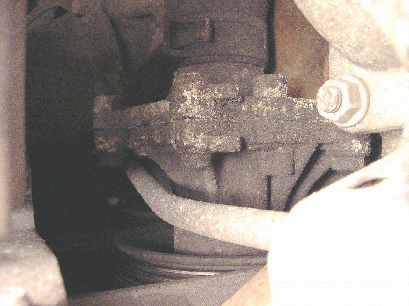

Посмотрев на свою помпу обнаружил какие-то отложения, напоминающие грибок :shock:, что это ?

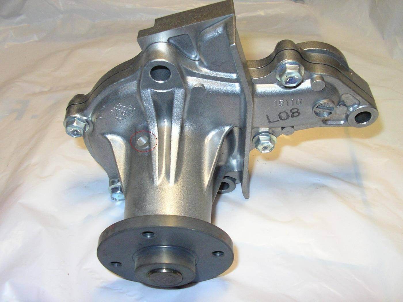

Еще момент, там на кожухе вала есть отверстие, кто знает зачем ?

Комментарий к файлу: ОРИГИНАЛ
Вот он ОРИГИНАЛ.jpg [ 138.37 КБ | Просмотров: 12409 ]
Комментарий к файлу: Старая
Старая.jpg [ 306.53 КБ | Просмотров: 12328 ]
СообщениеДобавлено: Сб фев 28, 2009 4:06 pm
Сообщения: 2024
Откуда: серов
оверстие,для того,чтобы если сальник на помпе побежит,через это отверстие антифриз будет подкапывать,то есть облегчить жизнь подшипникам,пока ты не заметишь утечку

А что там за белое отложение на еще работающей помпе ?
СообщениеДобавлено: Сб фев 28, 2009 5:49 pm
Сообщения: 2618
Репутация: 101 [ ? ]
Соль,что ещё!? :wink:
