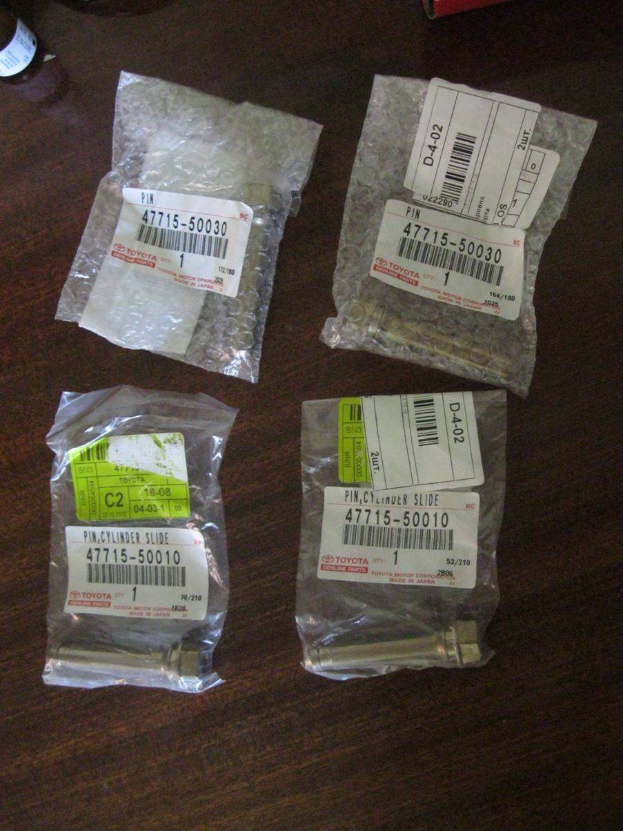

rso
По умолчанию с завода идет верхняя направлялка без паза и без резинки соответственно, а нижняя направлялка с пазом и с резинкой. Но тут у многих стоит и верхняя с пазом, просто резинку на нее не ставь и все будет нормально.
Но если тебе принципиально хочется направлялку без паза, вот фотка пальцев. Сверху - те что без паза, снизу соответственно те что с пазом.
Купить можно в любом магазе, цена не больше двухсот рублей

rso
Большое спасибо за номерок!
