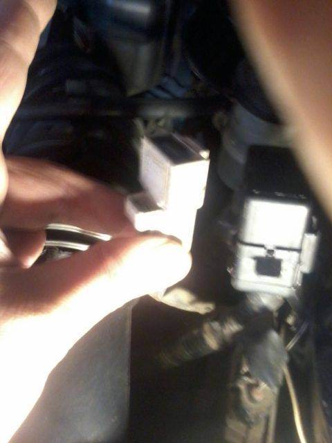

Ребята, подскажите, что за разъем и за что должен отвечать - наткнулся при установки сигналки
Добавлено спустя 55 секунд:
тот, что висит на желтом проводе. все находится у левой водительской двери снизу
Добавлено спустя 4 минуты 30 секунд:
гнездо под него не нашел

Вопрос снят - пишут, что на ионизатор идти должен

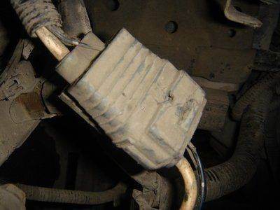

Что это такое и за что
отвечает.
Комментарий к файлу: Подскажите,
что это.
20140330.jpg [ 181.9 КБ | Просмотров: 10888 ]

Неужели никто ничего не
знает?
СообщениеДобавлено: Пн мар 31, 2014 2:35 am
Сообщения: 909
Машина: Кашкай
Двигатель: 4a-fe lb с52
это сетевой фильтр! отвечает за снижение числа помех! вроде так :)
СообщениеДобавлено: Пн мар 31, 2014 2:58 am
Зарегистрирован: Ср дек 07, 2011 11:07 pm
Сообщения: 44
Откуда: Тульская обл.гДонской.
Машина: Toyota Carina E 1.8 Седан.
Двигатель: 7A-FE. МКПП C57
Спасибо! Все понятно.
