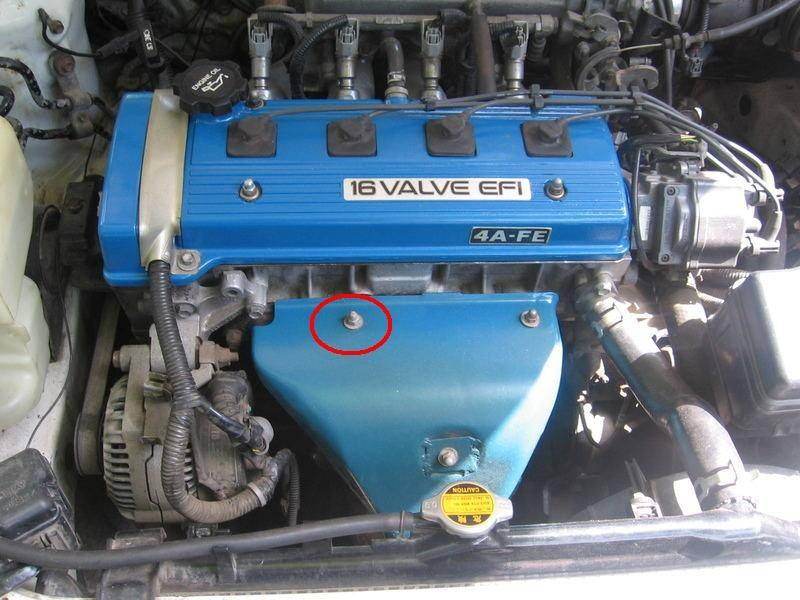

Мужики поделитесь опытом
Тема такая. Стоит у меня тепловой экран на выпускном коллекторе. Но сломана одна шпилька, из-за чего у этого экрана не 5 точек крепления к коллектору, а всего 4. в результате чего при повышении оборотов выше 3,0-3,5 тысяч, начинает он так некисло звенеть от вибрации.
Вот и думаю - что лучше: оставить его и так и ездить, звеня периодически, или снять его. Если его снять - ничего там не расплавится, не перегреется???

Звенит из-за одного болта из 5-ти?ты уверен что это именно оттуда звук?
конечно уверен. прижимаю его как следует чем нибудь тяжелым - и звук проходит.
просто этот экран то за 18 лет эксплуатации немного утерял же свою первоначальную жесткость, вот и начинает "петь" при хреновом креплении

санчис я уже три года езжу без него , ничего не сплавилос ) . Машину когда купил его там не было , ну я и не стал с ним заморачиваться , так как там и резьба то вся сгорела на коллекторе под болты для этого кожуха
Понял, спасибо Артем. Попробую намедни без него покататься.
просто немного очкую за проводку которая идет к гене - не перегреется она там?
У тебя родная краска? А если капот красили, да еще и неизвестно чем, облезет в этом месте запросто.

Sanchis85
земеля aka FIST вообще ездит без этого щитка)))) и ничего) Мотор крутит всегда он. Ничего не расплавилось, нигде краска не отошла.

Моя машина вся красилась, но красилась вроде капитально - за 2 года ничего не отлупилось ( не считая места куда меня стукнули), так что думаю пообую без него поездить, посмотреть что из этого выйдет

У меня тоже этого кожуха с момента покупки не было,ничего не плавится,все работает и без него.
