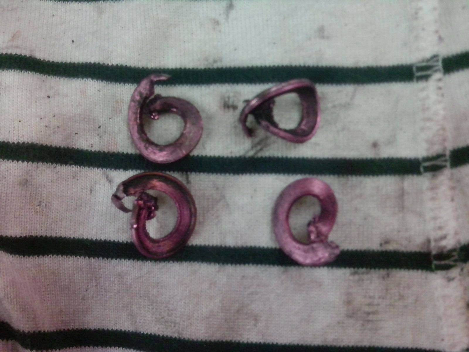

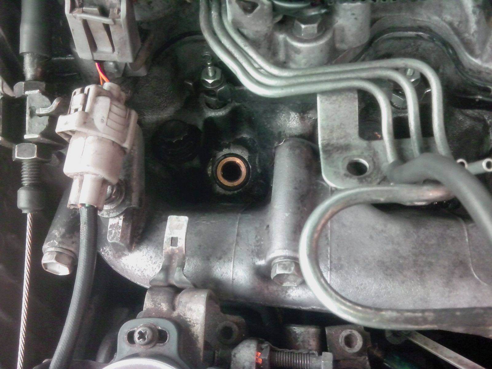

С трудом вынул медные колечки, которые стояли вместо бронзовых теплоотводящих колец, фото прилагаю.

А ты трубки отгибаешь что ли? Потом тяжеловато ставить будет. Я еще на насосе отпускаю.
Олег.
да малость отгибал,посмотрим я не думаю ,что будет проблематично ставить обратно.

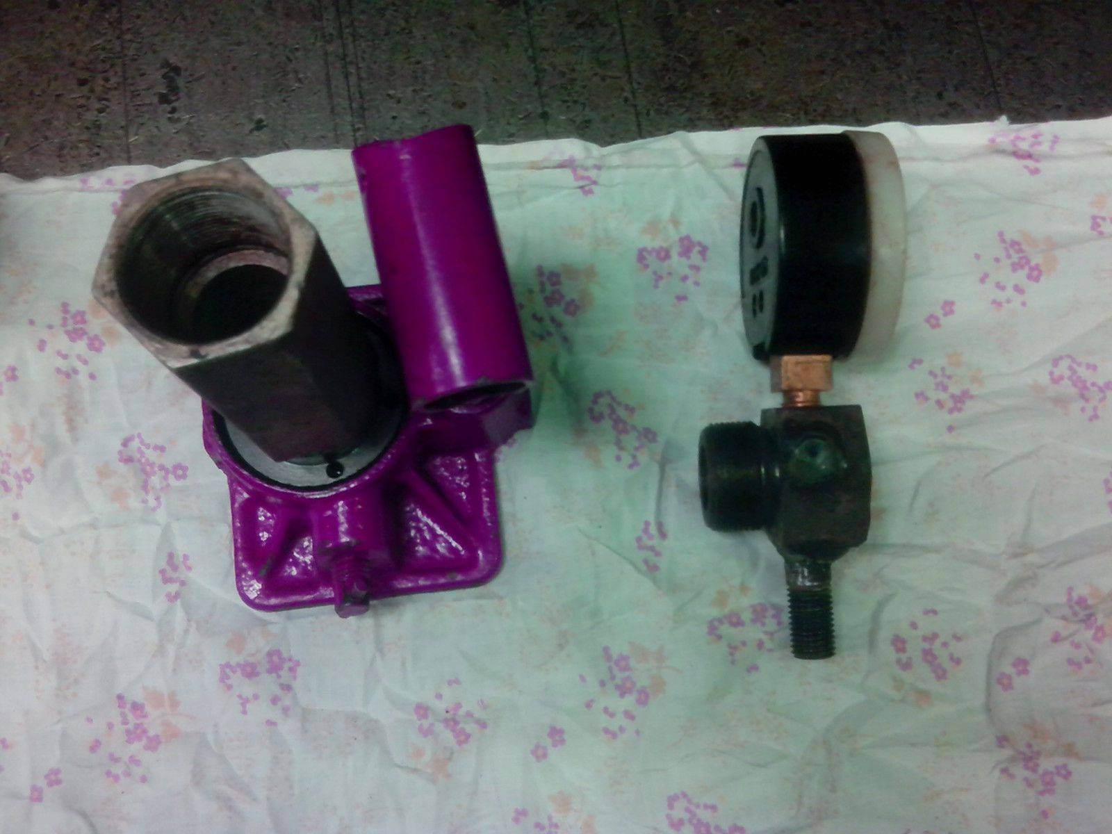

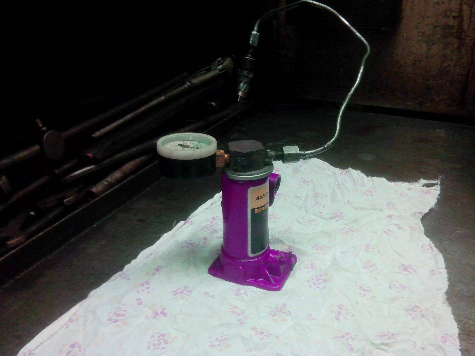

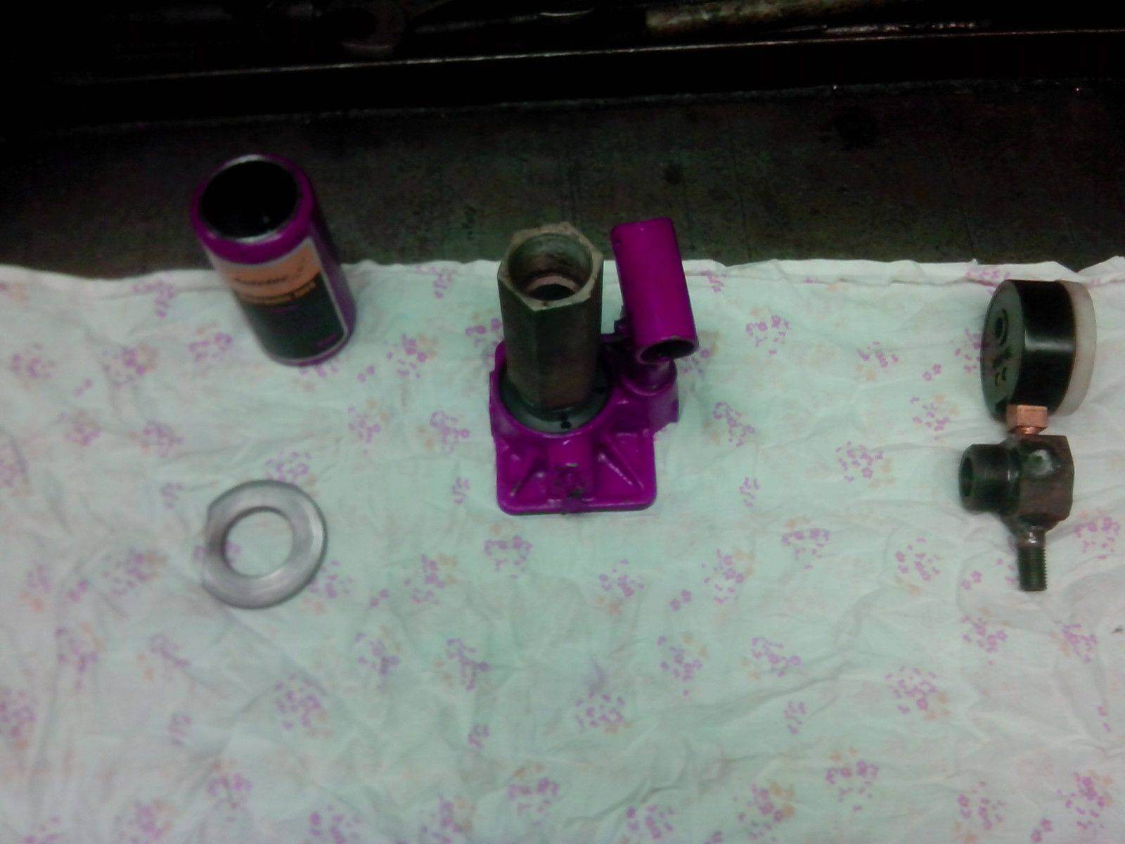

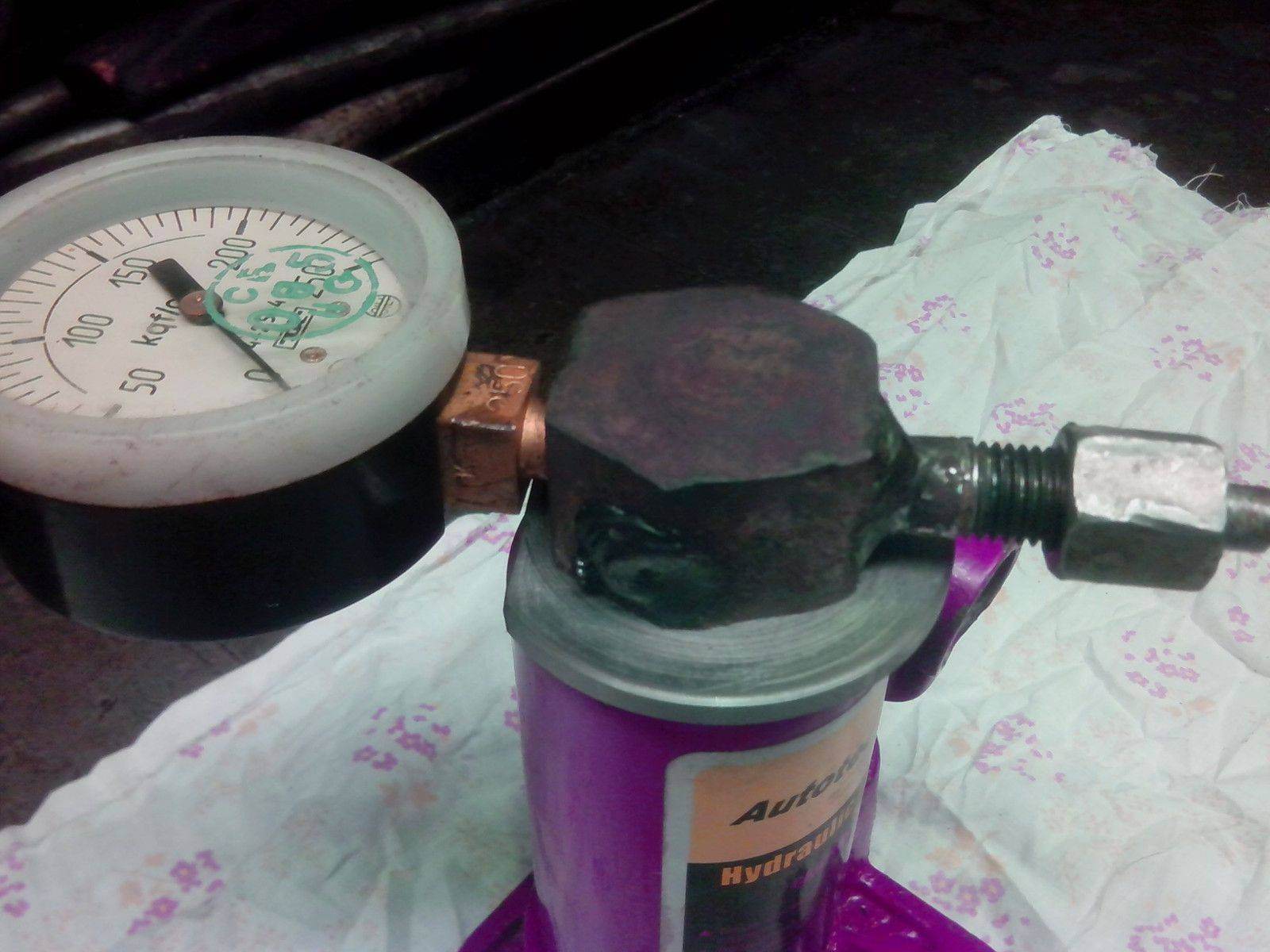

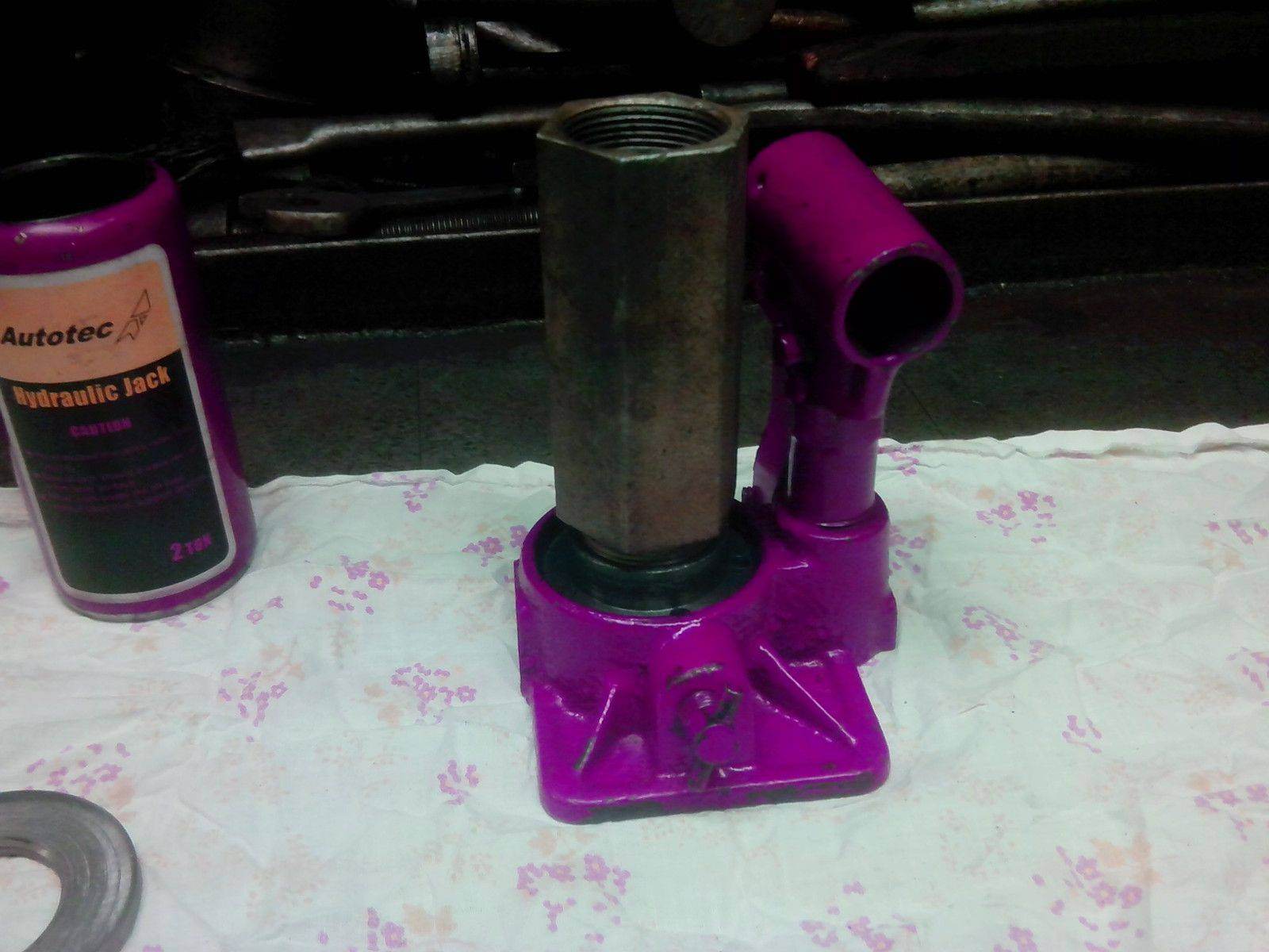

Добрый день всем!обещал фото стенда,который я собрал из самого маленького гидравлического домкрата.
Еще сделал видео как работает установка,две форсунки лили через абратку,а две работают но каряво распыляют, на видео одна карявая,одна как бы рабочая,остальные две таки еже как и эти две.

denchik87
Это твои форсунки на видео?
Олег.

pul752 писал(а):
denchik87
да,те самые которые на фото
