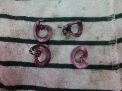

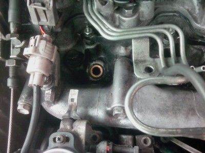

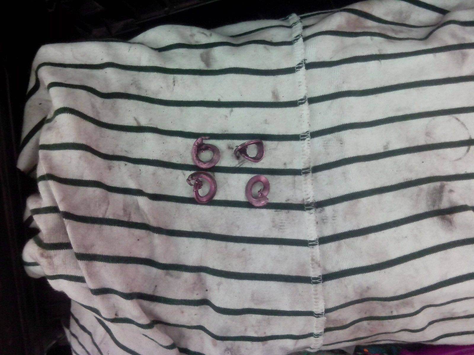

С трудом вынул медные колечки, которые стояли вместо бронзовых теплоотводящих колец, фото прилагаю.

 Заголовок сообщения: Re: Не заводится
СообщениеДобавлено: Вс мар 09, 2014 3:36 pm
Сообщения: 2504
Двигатель: 2C АКПП (3S АКПП)
А ты трубки отгибаешь что ли? Потом тяжеловато ставить будет. Я еще на насосе отпускаю.
Олег.
СообщениеДобавлено: Вс мар 09, 2014 5:56 pm
Зарегистрирован: Чт ноя 14, 2013 5:53 pm
Сообщения: 105
Машина: carina 2c
Двигатель: 2C
да малость отгибал,посмотрим я не думаю ,что будет проблематично ставить обратно.

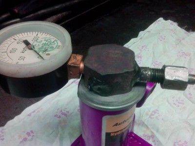

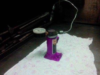

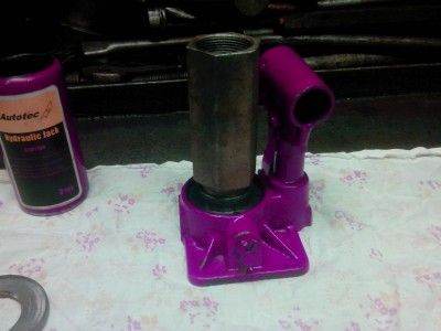

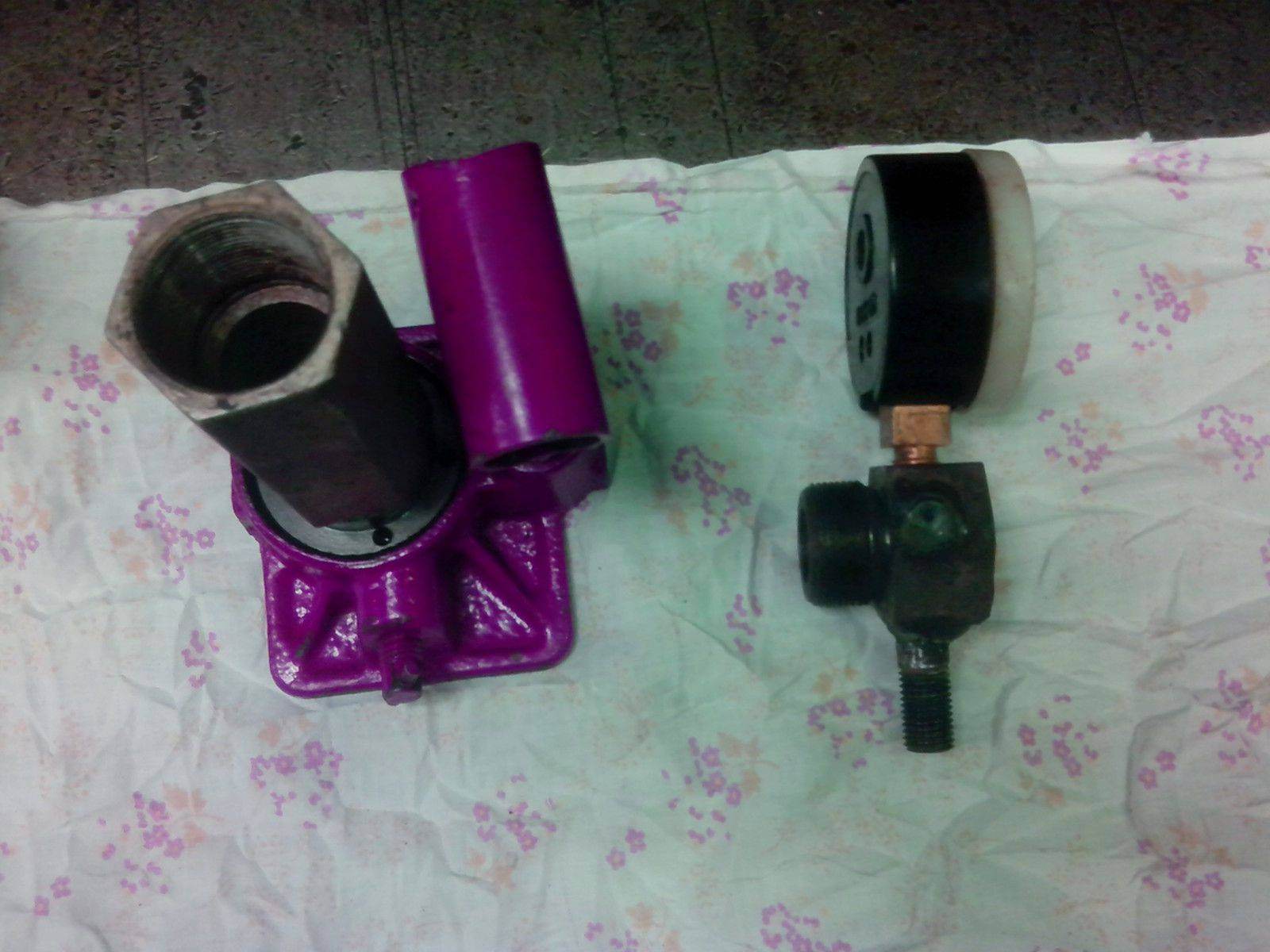

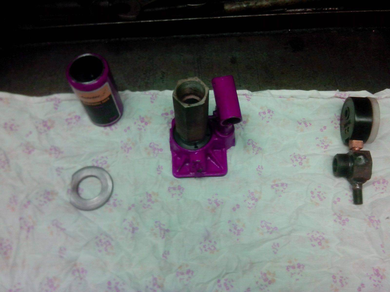

Добрый день всем!обещал фото стенда,который я собрал из самого маленького гидравлического домкрата.
Еще сделал видео как работает установка,две форсунки лили через абратку,а две работают но каряво распыляют, на видео одна карявая,одна как бы рабочая,остальные две таки еже как и эти две.
СообщениеДобавлено: Вт мар 11, 2014 9:29 pm
Сообщения: 1092
Откуда: ЗАПОРОЖЬЕ
блин а еще помельче фотки не получались?
СообщениеДобавлено: Ср мар 12, 2014 7:57 am
Сообщения: 105
Машина: carina 2c
Двигатель: 2C
ну и звени,я попробую переделать.

denchik87
Это твои форсунки на видео?
Олег.
СообщениеДобавлено: Ср мар 12, 2014 5:08 pm
Сообщения: 105
Машина: carina 2c
Двигатель: 2C
pul752 писал(а):
denchik87
да,те самые которые на фото
СообщениеДобавлено: Ср мар 12, 2014 8:40 pm
Сообщения: 2504
И ЭтО работало?
Олег.
СообщениеДобавлено: Ср мар 12, 2014 9:49 pm
Сообщения: 105
Машина: carina 2c
Двигатель: 2C
pul752 писал(а):
И ЭтО работало?
ну как то это работало даа,и вот в конце концов перестало работать.

Еще есть вопросик,по поводу маленьких колец,между распылителем которые стоят,как их правельно ложить?плоскостью к распылителю или к головке?
СообщениеДобавлено: Ср мар 12, 2014 10:03 pm
Сообщения: 2504
Относительно земного притяжения? Главное-что они есть :) . Просто место установки вычисти. Я бы взял новые распылители и голову не бил. Почём форс контр тебе предложили?
P.S. С Японии трёхлетки имеют в среднем по 80т. пробега, но в разбор не идут. Решай сам.
Олег.

Цена за штуку 950 р.то есть все равно как эти колечки будут лежать,какую функцию они выполняют?
СообщениеДобавлено: Ср мар 12, 2014 10:27 pm
Сообщения: 2504
Да.
Новые распылители дешевле.
Ф-ция-герметизация и теплоотвод.
Олег.
