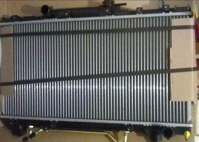

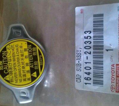

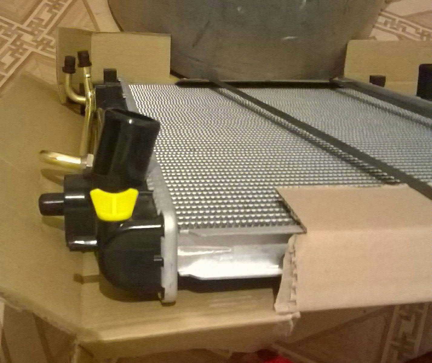

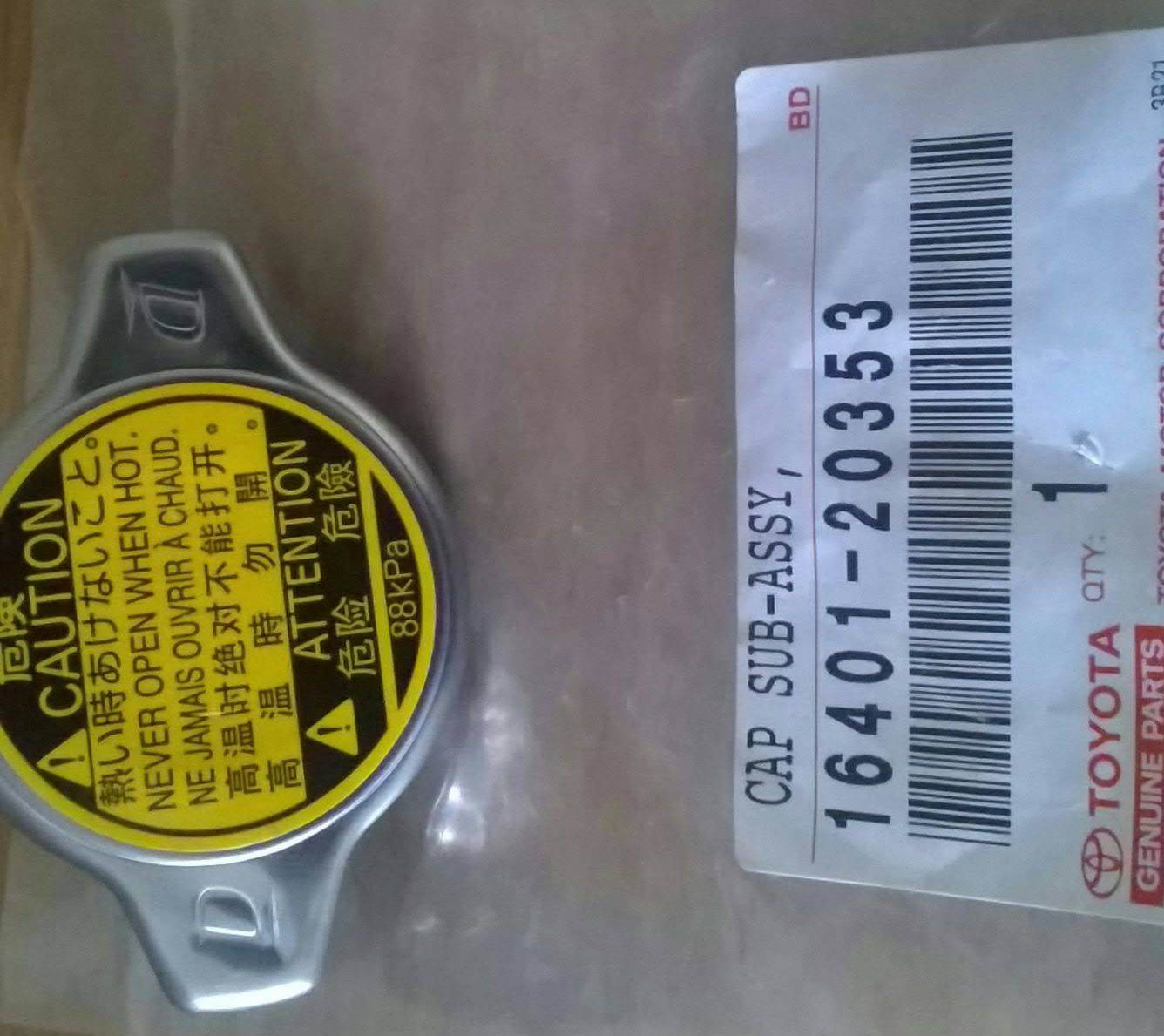

Всем привет. Тоже лопнул верхний бочок радиатора. Купил радиатор ,,AD,, производства Тайвань. Кто что скажет про них, был ли опыт? Также крышку, вроде оригинал.
Добавлено спустя 11 минут 28 секунд:
еще немного фото
WP_20140406_003-001.jpg [ 458.36 КБ | Просмотров: 6695 ]
WP_20140406_002-003.jpg [ 242 КБ | Просмотров: 6695 ]
WP_20140406_006-002.jpg [ 197.14 КБ | Просмотров: 6695 ]
Комментарий к файлу: сам корпус радиатора толще, чем который стоит. Видать который лопнул от 4s fe
WP_20140406_004-002.jpg [ 278.2 КБ | Просмотров: 6693 ]
WP_20140406_005-002.jpg [ 214.5 КБ | Просмотров: 6693 ]

А этот радиатор не для машин с акпп?
 Заголовок сообщения: Re: Лопнул (треснул) радиатор
СообщениеДобавлено: Пн апр 07, 2014 7:50 am
Зарегистрирован: Вт ноя 20, 2012 11:23 am
Сообщения: 177
Откуда: Казахстан, г.Семей
Машина: Toyota carina e,лифтбек
Двигатель: 3s fe, механика
Сергей С@ныч, продаван сказал трубки нижние открутишь и все. Или не подойдет?
СообщениеДобавлено: Пн апр 07, 2014 7:52 am
Должен подойти.
