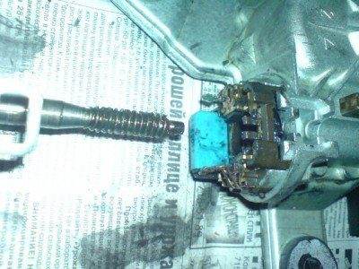

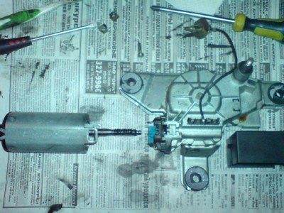

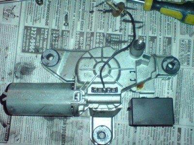

СообщениеДобавлено: Вт мар 03, 2009 4:48 pm
Сообщения: 1935
Репутация: 60 [ ? ]
У меня он тоже перестал работать, помогло сняти и вскрытие - закисли щётки...почистил смазал, теперь работает)))))

СообщениеДобавлено: Вт мар 03, 2009 5:42 pm
Сообщения: 639
SoSed60
Пётр
Спасибо за информацию. У меня тоже заклинило вал, и тоже вскрыть аккуратно не удалось. Но предположительно из-за заклинивания электрочасть тоже погорела...
